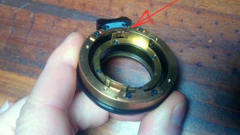

Bonjour à tous,
j'ai fait quelques recherches sur le net sans succès,
avez-vous un lien, un pdf ou une video pour le démontage des objectifs zeiss ZM, en particulier le 25/2.8 (mais j'imagine qu'ils ont plus ou moins tous la même configuration) ?
Le mien a pris un léger jeu au niveau de la bague de mise au point, et j'aimerais intervenir dessus directement....

Le jeu restera léger (ici je présente l'intérieur d'un voigt) mais c'est vrai que c'est récurrent sur le 25 Biogon, de mémoire, recharger l'helicoide en graisse visqueuse ainsi que les rails de guidage et vérifier qu'il n'y a pas de jeu au niveau des petits coulisseaux (on peut raffermir en écartant légèrement les pattes de la pièce signalée par la flèche)
Pas toujours facile de situer précisément l'origine mais ce Biogon est tellement bon que c'est un aléa à supporter.
