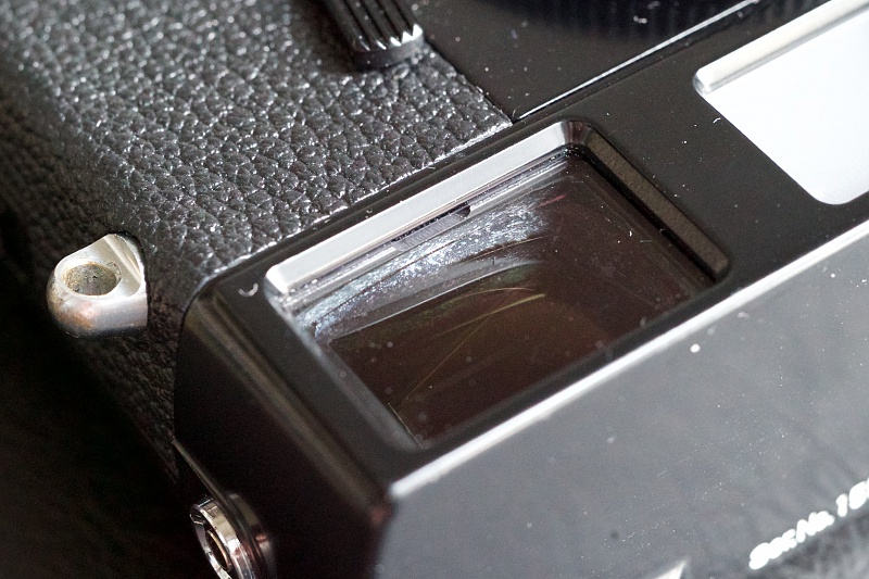

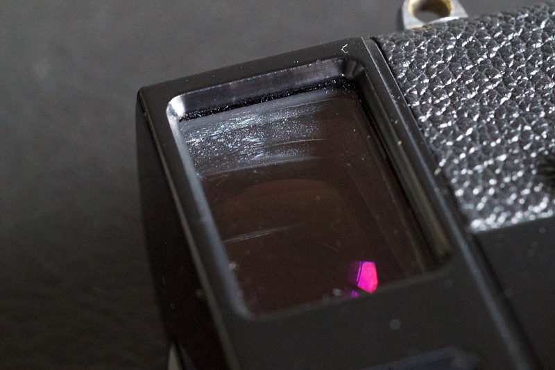

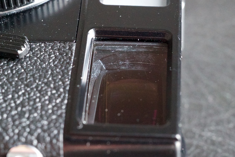

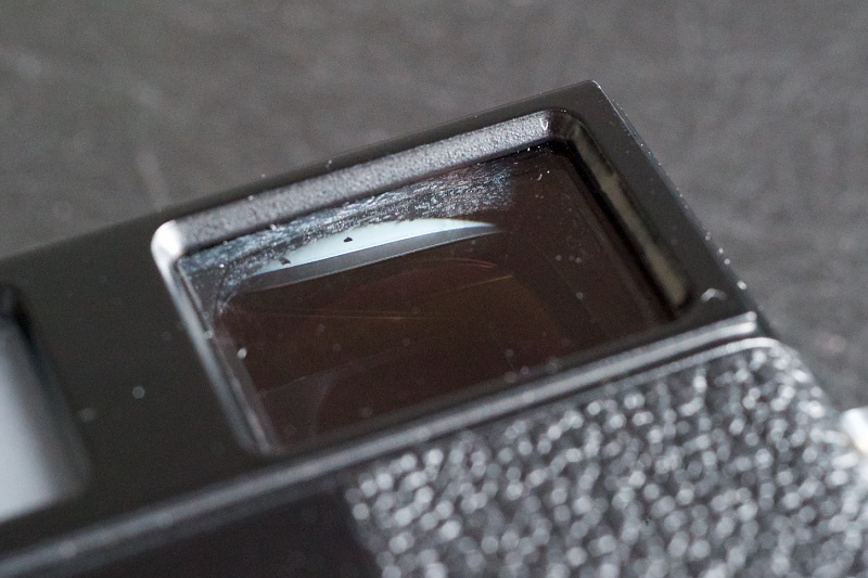

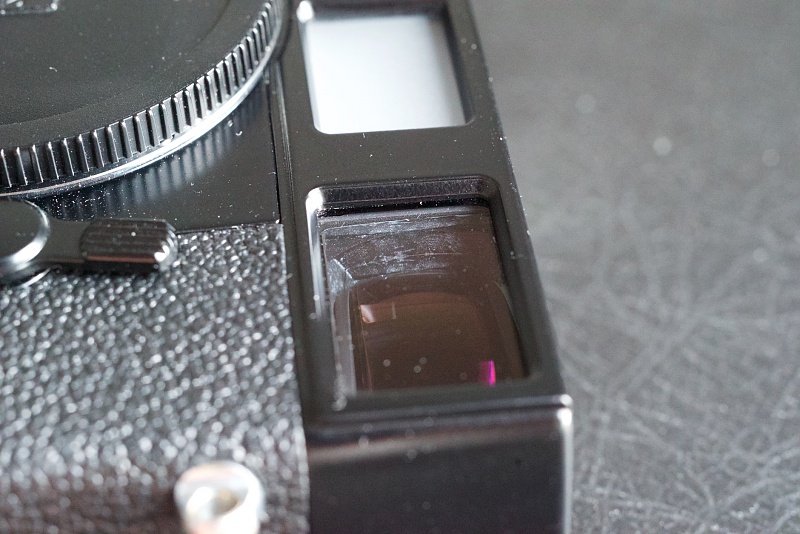

J'ai trouvé d'occasion un Zeiss Ikon ZM et j'aimerai l’acquérir. En vérifiant son état j'ai pu voir dans le télémètre d'étranges traces blanches. Cest traces ne sont pas visible lorsque l'on regarde directement de face, mais uniquement sous un certain angle. J'aimerai savoir si cela est du à des champignons ou de la colle, ou peut être une séparation des éléments ou si cela est normal ? Merci pour votre réponse.

De ce que je vois ça ne ressemble pas à des champignons mais plutôt
un décollement très partiel de la peinture noire située sur la tranche des
lentilles de visée, donc à mon sens rien de très méchant. (des tas d'optiques Schneider ont ça)
Le plus important là dessus c'est d'avoir un télémètre bien calé sur l'infini car c'est assez pénible à régler.
