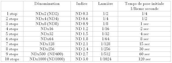

    Filtres ND
Comme beaucoup d'entre nous, j'adore isoler un sujet dans une composition grâce à une grande ouverture.
Puisque nous parlons ici de (très) grande ouverture, je me pose la question de son utilisation en plein jour.
Déjà avec mon Summarit 50mm, il m'est souvent impossible d'ouvrir à PO par temps ensoleillé avec mon M9. Avouez que c'est frustrant avec un 2.5...
Si je m'oriente vers le NOKTON 1.2 le problème va s'accentuer.
D'où le recours nécessaire (selon moi) à un filtre à densité neutre (ND in english).
Après une petite étude du sujet, rejetant les ND variables, il me semble qu'il me faudrait un ND 16 (aussi nommé 1,2 ND), soit un "gain" de 4 ouvertures.
Pouvez-vous me faire part de votre expérience à ce sujet ? Merci.

Pour mon summilux à 1.4,
j'utilise un ND 0.9 donc pour une ouverture de 1.2,
le ND 1.2 devrait convenir...
Merci, cela rejoint mon approche.
