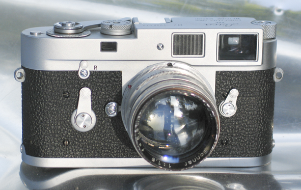

Chouette: reçu mon exemplaire de Sonnar Opton T 50/1.5 de 1952 et sa bague M Amadeo. Aussi lumineux que les Summarit et Summilux, mais moins onéreux.

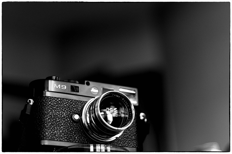

En tout cas après certaines frayeurs je viens de récupérer mon sonnar opton , calé à 1.5 au petits oignons avec un travail également sur la (belle) bague Amadéo...très agréablement surpris du résultat.Pas de shift focus comme sur le ZM...de plus ce qui ne gâte rien fonctionnel sur le M9 ou le MM1,du travail de précision effectué dans les règles de l'art,nos vieilles optiques ont encore de beaux jours devant elles !

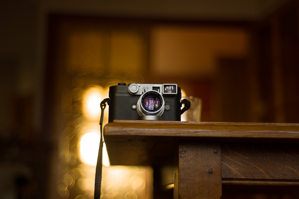

La sonnar "revisité" se fait tirer le portrait par le Summicron à MAP rapprochée
Le sonnar lui rend la politesse,à pleine ouverture et distance mini
cliches sans importances , juste un passage dans lightroom pour l'export,ça devait être quelque chose de surprenant sur Kodakrome :sad:
à 1.5 puis 5,6
et... ,plus compact que le Summarit et le "vieux" summilux :wink:
