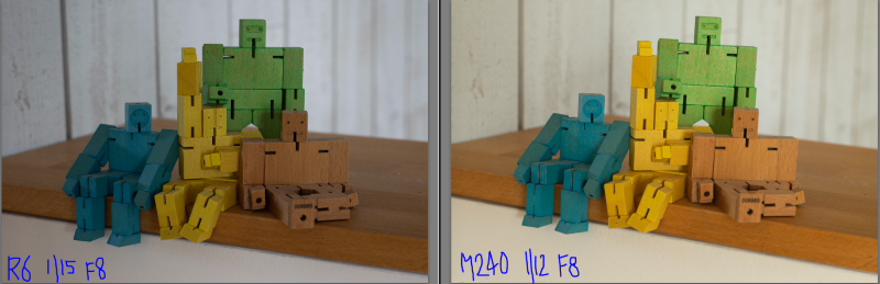

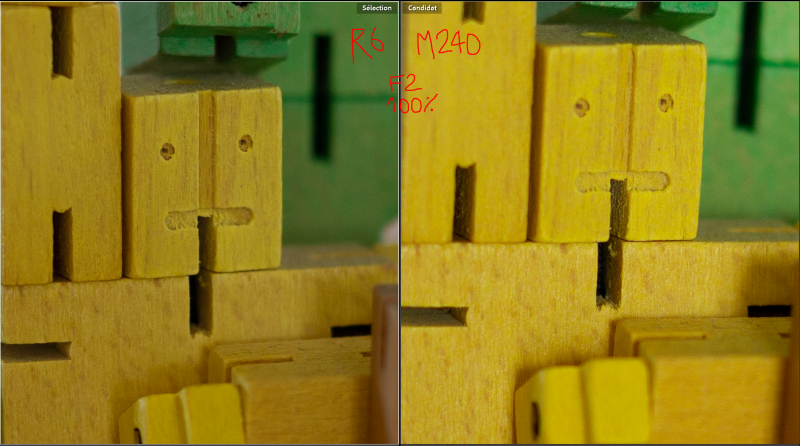

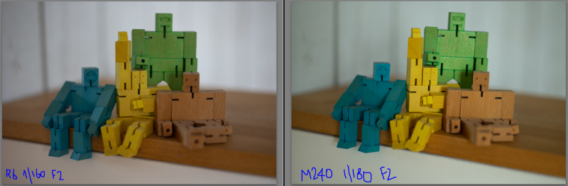

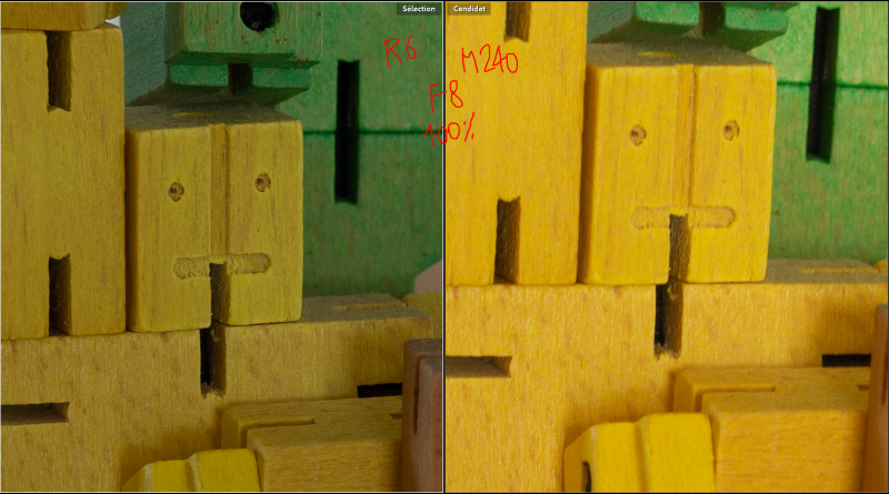

J'ai donc comparé les 2 boitiers : photos au summicron APO 75mm, une à f2 et l'autre à f8. Pour chaque ouverture je vous joints la prise de vue originale ainsi qu'un crop 100%.
Les photos ont été prises sur trépied, sans flash, à une distance proche de la MAP mini, en utilisant le zoom du live-view sur les 2 boitiers. Les vitesses sont équivalentes.
1 - cadre réel à f2
2 - crop 100% à f2
3 - cadre réel à f8
4 - crop 100% à f8
Mon analyse sommaire : le 75APO rend très bien sur le R6, j'ai l'impression que les images y sont même un peu plus piquées que sur le M40 mais cela vient peut être d'une MAP décalée d'un micro-poil sur le M240... Si je ne précisait pas sur les photos le nom du boitier, bien malin qui pourrait deviner ! Il y a quand même une différence de technologie à prendre en compte, les résultats seraient peut-être différents avec un M11 (mais je fais avec ce que j'ai^^), quoi qu'il en soit le cron-APO75 est certainement un objectif passe-partout, j'imagine des résultats plus "contrastés" avec mon cron50v2.
Qu'en pensez-vous ?

Je ne le prends pas mal, au contraire. Ce test tend surtout à prouver qu'un hybride Canon peut être considéré comme "compatible" malgré une visée de type "reflex" et procurer une bonne qualité photo malgré la présence d'un filtre AA.
Concernant l'utilisation au quotidien je suis toujours ravi par la conpacité des optiques M. Les optiques Canon ont pour elles l'autofocus que j'apprécie grandement mais cette capacité se paie au prix d'un fort encombrement !
Ce que j'apprécie dans l'univers du télémétrique est la compacité du système, et la qualité des optiques Leica, mais je suis finalement plus à l'aise avec une visée reflex. Le R6 me permet finalement un switch facile entre les 2 mondes. Je ne lâcherai pas pour autant mes boîtiers Leica qui ont à leur avantage une qualité de construction sans égale et un design intemporel, malgré des performances techniques à la traîne.
