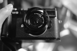

J'ai voulu faire la promotion du M_Rokkor 28mmf2.8.
Le +:
Son prix entre 400 et 600€- Aujourd'hui 15mars 2022 chez Ebay.
1-Construction: Comparé aux 28 Elmarit pas la même qualité.
Sur ce point, les optiques Leica 28/2.8 seront pour moi toujours supérieur.
2-Il se cale parfaitement au M. Voir photo.
3-Pas le moindre problème avec la MAP avec mon M9/M8
4-Facile à utiliser MAP fluide Bague diaph bien crantée.
5- Piqué ok, pas chirurgicale. Rendu proche du Summi C-40/2.
Dans certains cas, les photos faites dans des lieux relativement sombres à f2.8, sont trop sous-exposé.
Pour corriger cela, J'ai dû augmenter terriblement la correction d'exposition.

Merci M6leica. J'hésite entre cette optique et un TTartisan f/5,6 pour la balade et le paysage, pour un budget voisin.
M6leica
Messages : 4099
Depuis le 17 mars 2012
Bonjour, à Focasport.
Ici à f2.8 avec un M9 capteur pourri(corrodé) etc.
Il me semble qu'en termes de piqué et de rendu ils sont assez semblables.
Par contre le mien a deux diaph de plus. Donc mon choix va pour le Monolta Rokkor.
Focasport
Messages : 85
Depuis le 21 fév 2008
J'ai aussi un 28 avec 3 diaphs de plus et il est AF, bon il ne se monte pas sur un M sauf à forcer beaucoup ;-) donc il s'agit pour moi d'une optique de complément.
On trouve des Rokkor propres (sauf les points blancs sur la peinture) mais ce que je crains est l'apparition de voile sur les lentilles par la suite, s'il s'agit d'un phénomène inéluctable de vaporisation d'huile ou autre.
M6leica
Messages : 4099
Focasport, d'après mon experience (j'ai déjà eu un Rookor avec point blanc) il n'y a pas de risque avec le Rokkor Minolta.
A vous de voir. M6L.
