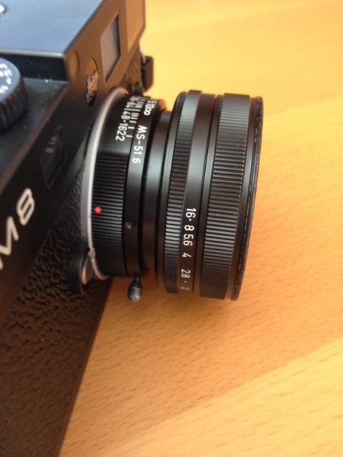

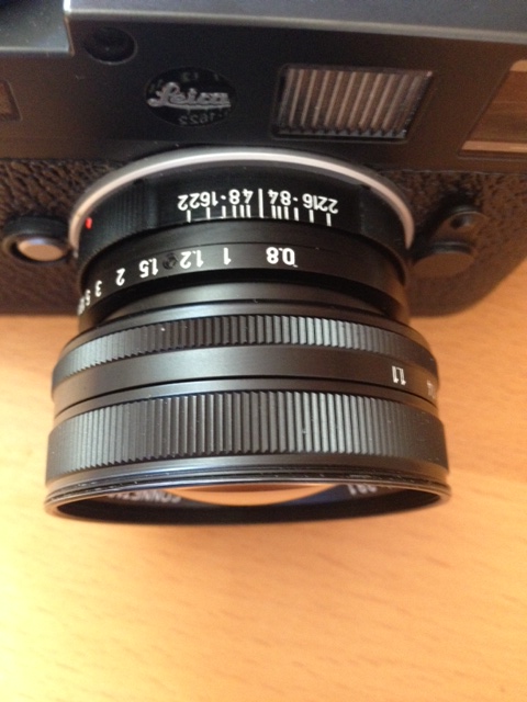

Bonjour à tous !

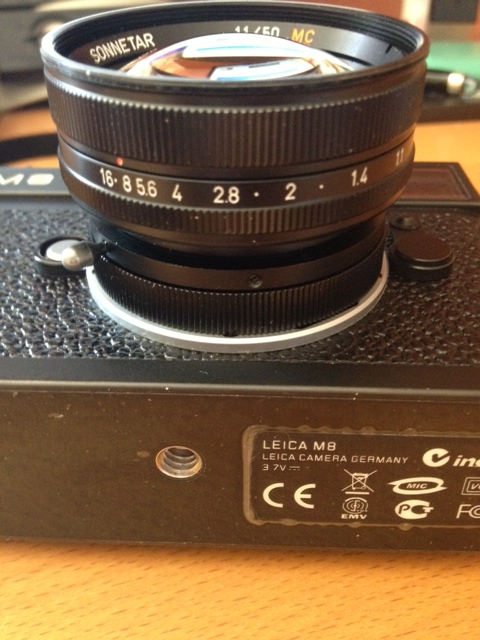

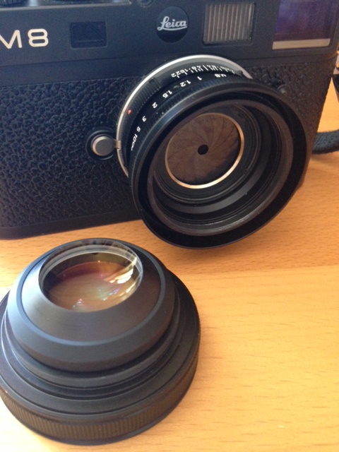

J'ai reçu le caillou il n'y a pas longtemps, il semble de très bonne facture mais j'ai un petit problème perturbant que je n'arrive pas à résoudre.
Le pare soleil étant à vis ainsi que le bouchon avant, pour remettre le bouchon je dois dévisser le pare soleil et la dernière fois que j'ai eu à le faire la partie avant de l'objectif s'est dévissée ! et je ne sais pas comment ni pourquoi mais en revissant le tout la bague d'ouverture s'est décalée et je me retrouve avec la bague d'ouverture en dessous de l'objectif !
Je n'arrive pas à remettre le tout correctement je compte passer chez Photo Suffren demain voir si ils peuvent y faire quelque chose...
C'est assez frustrant sachant que l'objectif est très agréable en main et que le rendu a l'air à la hauteur de mes attentes :exaspere:
J'espère vous éclaircir avec mes photos si quelqu'un à une idée de comment résoudre mon problème, je lui serait éternellement reconnaissant :applaudir:

Etrange. Avant de l'avoir dévissé, ton point rouge était calé où ? Moi il est calé au centre lorsque je suis en map à +/- 0.8. Tu sens que ta mise au point a changé ?

La Map était au centre à + infini en ce qui me concerne... Maintenant c'est totalement décalé, je vais essayé de voir avec Photo Suffren demain si ils peuvent résoudre mon problème je ne comprends toujours pas comment ça à pu se décaler.
Oui il semble que ça varie selon les objectifs mais dans tous les cas pour moi maintenant la bague d'ouverture est complètement à l'envers ! Ce qui est tout même très gênant.

Problème plus ou moins résolu ! il semblerait que l'objectif possède un système de fixation à vis à l'arrière pour la bague d'ouverture et que celle ci se soit desserrée.
Les gars de Photo Suffren me l'on remise mais lorsque j'ai fixé un filtre UV IR pour mon M8 la bague s'est à nouveau devissée... il me l'on remise à nouveau et pour le moment ça semble aller...
Suffren m'a quand même dit que la fixation était très "faiblarde" et qu'il ne fallait surtout pas forcer et que cela pourrait se reproduire.
Bref je suis un peu en chaud froid sur l'objectif d'un point de vue mécanique en tout cas, car la qualité optique est elle clairement au top !
Voila reste à savoir si il s'agit uniquement du mien (modèle numéro 291) ou non.
En somme j'hésite à contacter directement MS pour avoir un avis directement à la source et savoir si l'objectif est defectueux.
C'est quand même dingue que sur 300 objectifs ce ne soit arrivé à personne sauf à moi :sad:

Petite dernière question, est ce que en ayant démonté la partie avant de l'objectif (sans faire exprès je le rapelle et comme le montre la dernière photo que j'ai posté) je risque d'attraper des champignons ou autre ? j'ai du coup une ou deux poussière mais rien de gênant... en tout cas rien qui altère mes PDV.
Je précise que depuis le passage chez Photo Suffren l'objectif est bien calé et ne bouge plus donc plus besoin (pour le moment) de contacter MS optical.

@Garrow : non, pas plus de champignons à prévoir une fois démonté remonté. Il suffit juste de bien garder au sec tes objectifs. Personnellement, après un voyage dans des zones d'humidité : objectif dans un sac plastique de congélation bien fermé + grains de riz pour qu'ils absorbent l'humidité, ce qu'on m'avait conseillé.
