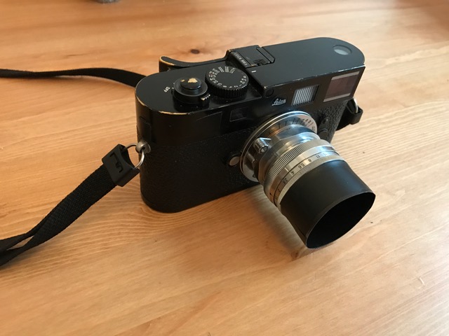

J'ai trouvé un Sonnar Zeiss Opton T 50/1.5 de 1930 et une bague amedeo (la même que ci-dessus). Je confirme: pas de focus-shift avec M8. Ce petit Sonnar est extraordinaire.
Test focus-shift à 0.7m:
:iboitier: Leica M8
:iboitier: Leica M8
Pour l'instant je lui ai fait un pare-soleil en papier noir mais j'attends un PS chinois par la poste bientôt :mrgreen:

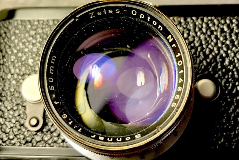

Salut Joel,
C'est bien un "Opton", traité "T" (le T rouge est un peu sombre sur la photo. Le numéro de série le situe vers 1952 (les numéros de série sont confus entre les Opton, les Jena et les autres).

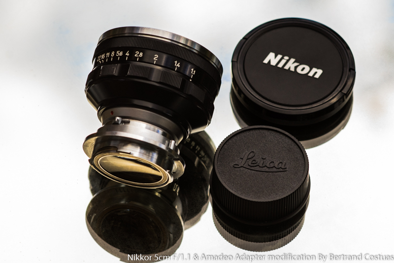

Ne pas confondre focus shift et taille de rampe de l'adaptateur à affiner.
Les Amadeo sont super bien conçus et finis, pas cher au vu de la qualité et indispensables pour ce type d'optiques (adaptateur qualitatif et économiquement cohérent avec la valeur du caillou)
Mais pas forcément parfaitement calés pour toutes les optiques anciennes (y compris d'un même modèle) destinées à des boitiers qui n'avaient pas les mêmes exigences que nos capteurs. Il faut parfois rectifier la télémétrie pour être au poil.
Donc si un caillou "passe mal", essayer de se faire prêter un autre adaptateur et/ou une autre optique similaire pour connaître le fautif et agir en fonction.
Et quand on n'a "pas de bol"... on agit sur les deux (petit "lens porn" au passage: optique qui vient de se faire raboter les fesses dans un adaptateur Amadeo qui s'est fait rectifier le derrière)
(ps: c'est pas le mien, mais j'aimerais bien :content:)

Salut Bertrand. Impressionnant et belle photo légendée avec poésie. Ce Nikkor 1.1 exige sans doute aussi une précision supérieure à un 1.5
A ce niveau de profondeur de champ, on peut s'attendre à ce que la mise au point nécessite des micro-ajustements selon aussi la distance au sujet.
