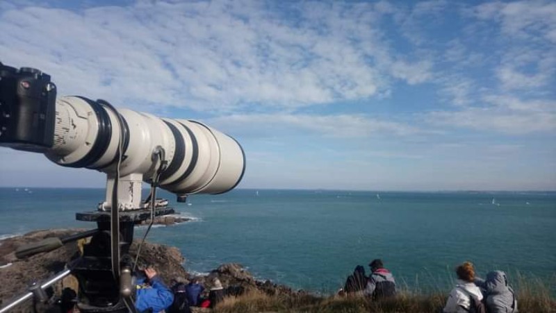

Recycler un 600mm F4 EF USM Canon cassé ?
récupérer un exemplaire HS* virer toute l'électronique, le moteur, refaire un système de mise au point traditionnelle par bague, faire un diaphragme manuel avec sa bague dédiée. Un excellent "Grand Blanc" pour 800e :content:
*Ils sont irréparables aujourd'hui et totalement inutilisables sans moteur mais la qualité du caillou est superlative.
Messages : 12062
oui, beaucoup d'optique VR/IS/AF/USM patin mes cou..lles auront une longévité moindre que nos bonnes vieilles construction à l'ancienne...
Par contre, 800€ c'est le prix d'achat de l'épave ou le prix où tu le vends?
car cela représente quand-même du boulot, toutes ces transformations, non?

Pas vendu, c'est le forfait que j'ai pris au client + 6 mois d'utilisation perso (il appartenait à Philip Plisson et avait mangé énormément de sel: cartes et moteur HS). 24 h de travail et de "R&D"
@Gautier c'était juste une anecdote afin de signaler qu'on peut recycler, fiabiliser et rendre compatibles des "presse-papiers" de légende (ils n'ont plus aucune valeur en l'état). On pourra sans doute également recycler les optiques des Q1 et Q2 dans le même esprit :wink:
