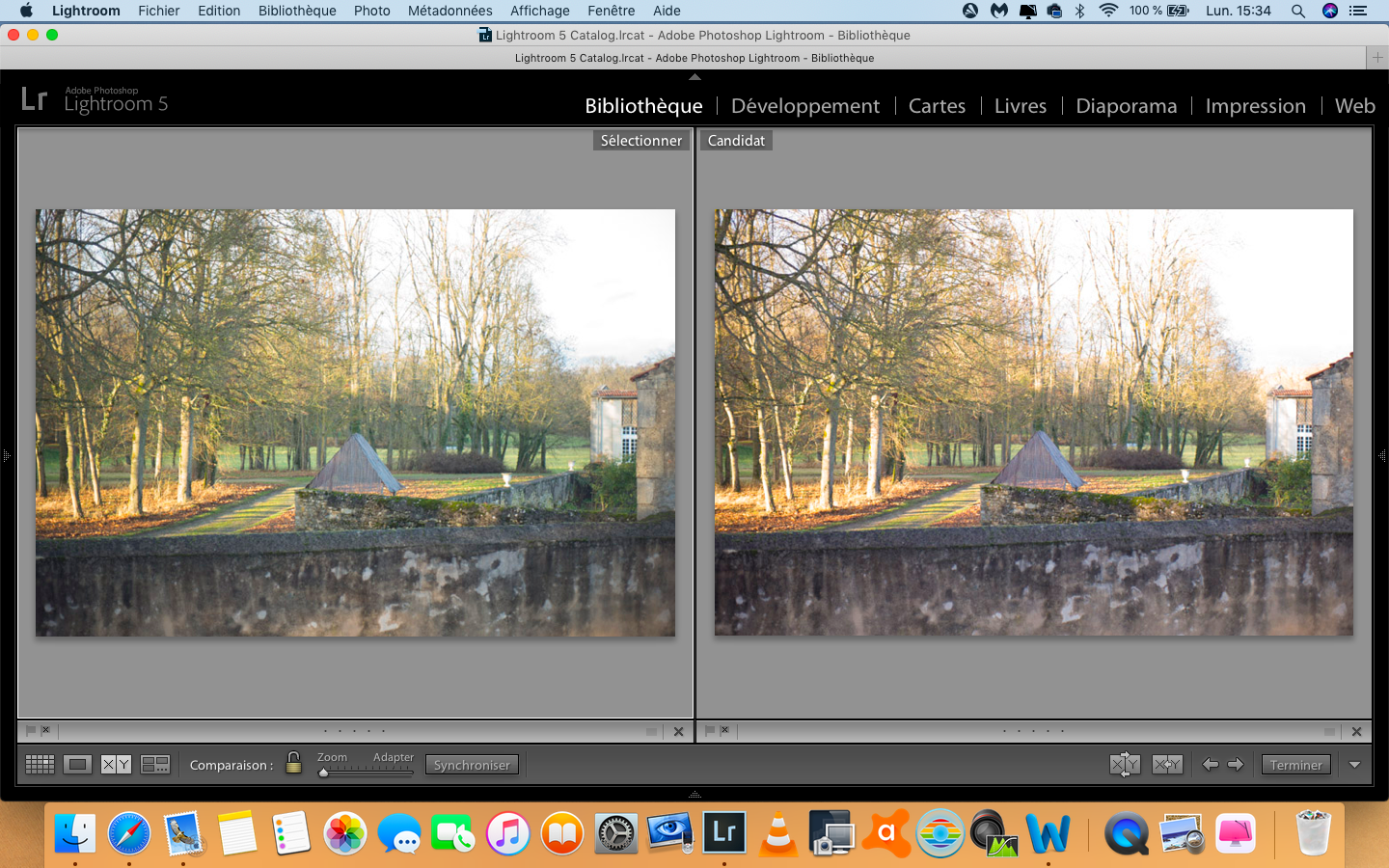

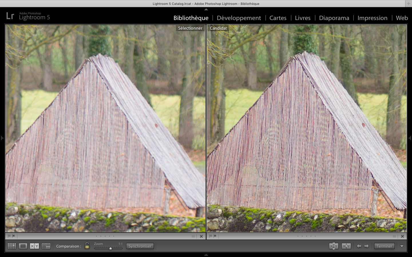

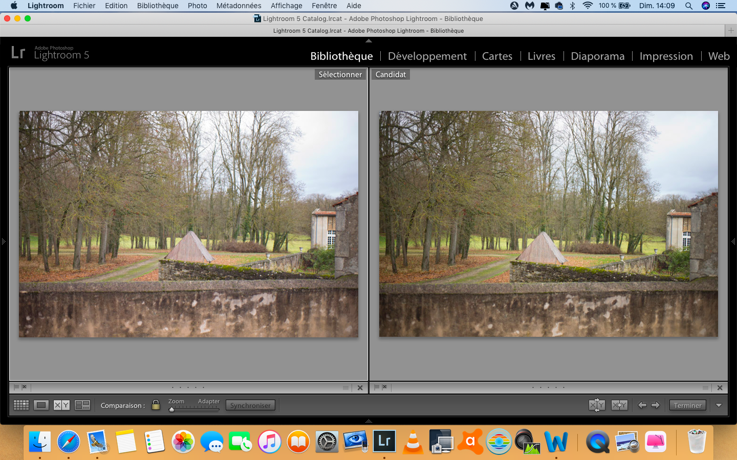

Comparaison entre le Lux (D) et le TT (G): M240, à f/1.4, 1/360 è de s, 100 ISO, point par peaking sur le toit en bambou: d'abord l'original, puis le crop 1:1
Summicron2
    Re: TTArtisan 50mm f/1.4 : il arrive
Messages : 3888
Depuis le 19 juin 2003
Europe
j'ai oublié de mentionner dans le protocole: appareil sur tripode, déclenchement avec le retardateur, et deux essais pour vérifier la concordance des résultats.

j'imagine que le summilux en question est la version asphérique, dernier en date ?
Summicron2
Messages : 3888
Europe
Oui.

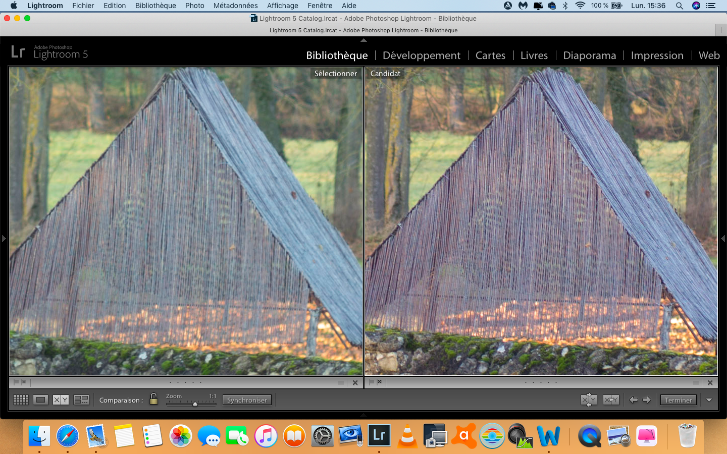

J'ai refait les tests en fermant le TT à f/2 (D) et en comparant au cron V3 à f/2 (G):
Le TT reprend le dessus.
Reste encore à faire : TT et Lux à f/2
