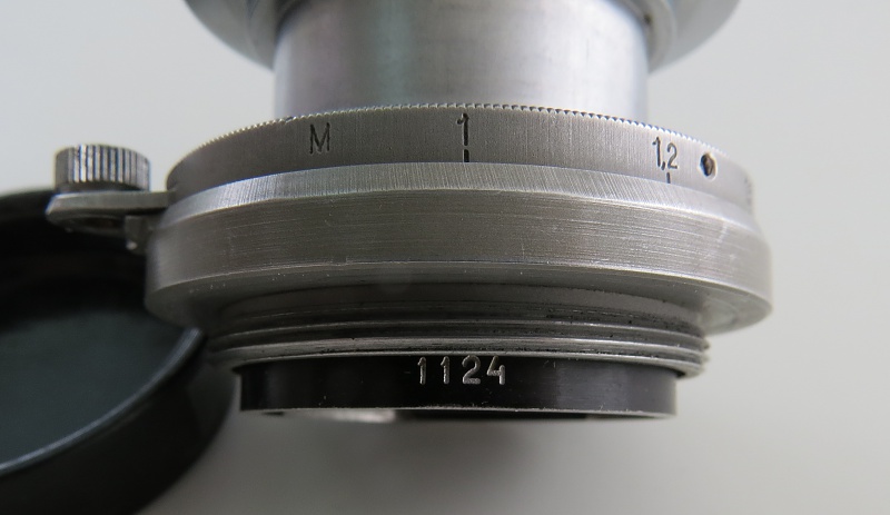

Messages : 8062
Merci c'est utile! Si jamais tu as une photo pour illustrer ce "M"...
Jacques Morin
Messages : 481
Depuis le 7 avr 2006
Normandie (Coutances)
Un exemple sur un rare Tessar 3,5/5cm m39.
L'inscription 1124 est typique des vissants télémétriques Zeiss.
