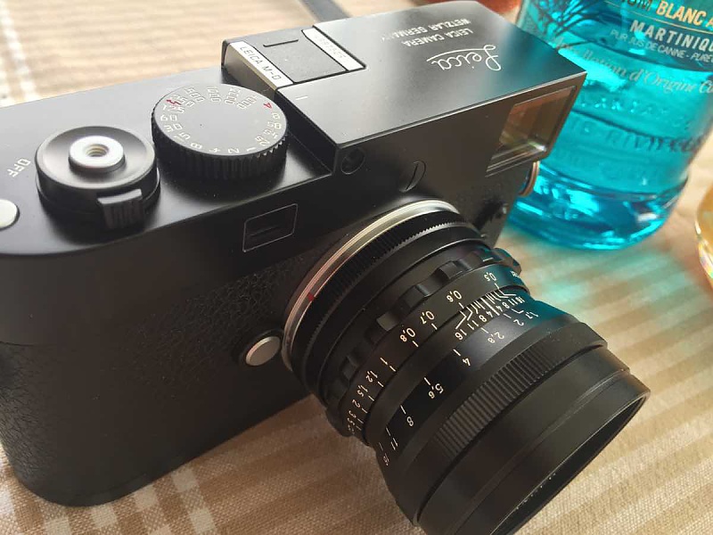

J'ai acheté ce 35/1.7 à PARIS chez photo suffren comme alternarive economique au summicron pour monter sur mon Leica MD.
J'utilise mes objectif en street, assez rarement à pleine ouverture.
J'avais eu avant un petit zeiss biogon 35/2.8 qui avait vraiment un rendu superbe sur le M240 avec une excellente qualité de fabrication.
Parfois son ouverture etait un peu limite, sur M7, et j'ai donc decidé d'essayer pour la premiere fois en 15 ans de M un objectif Voigtl.
1) je l'ai pris en noir. C'est exactement le meme noir que mon MD.
2) le look est superbe il ressemble etrangement a l'ancien summicron dual range 50 de leica.
3) Qualité de fabrication optimim la encore malgres son tarif tres modique.
4) on se fait rapidement à la bague cannelé , qui à la caracteristique d'aller jusqu'a 50 cm...le telemetre n'est donc pas couplé entre 50 et 70 cl
cm...
5) La bague de diaphragme est vraiment ideal. des demi diaph avec un cliquet ni trop ni pas assez ferme.
6) Premier resultat: ( à faible ou moyenne ouverture) : un effet 3D doublé d'un piqué marqué qui me vont bien . calage parfait.
La colorimetrie est net sans exageration.
Bref, une excellente surprise pour moi. le par-soleil metalique circulaire vissant est livré avec...
agrandissement de la precedente.

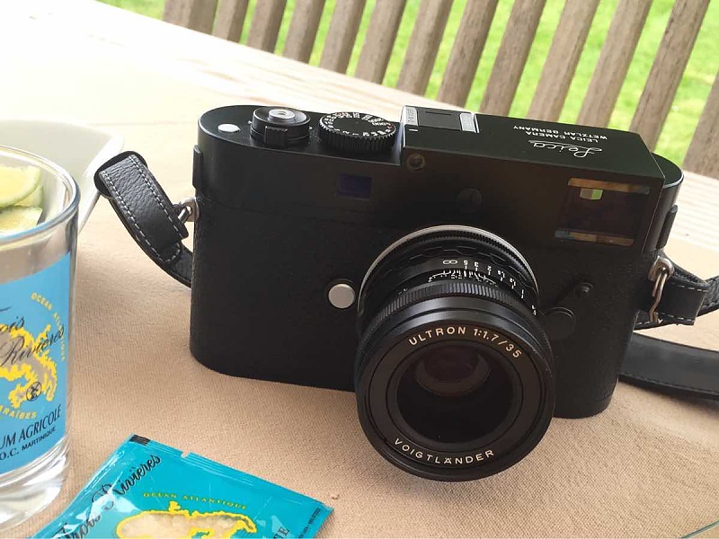

Et la bete sur son nouveau cheval.
