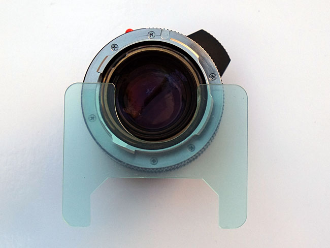

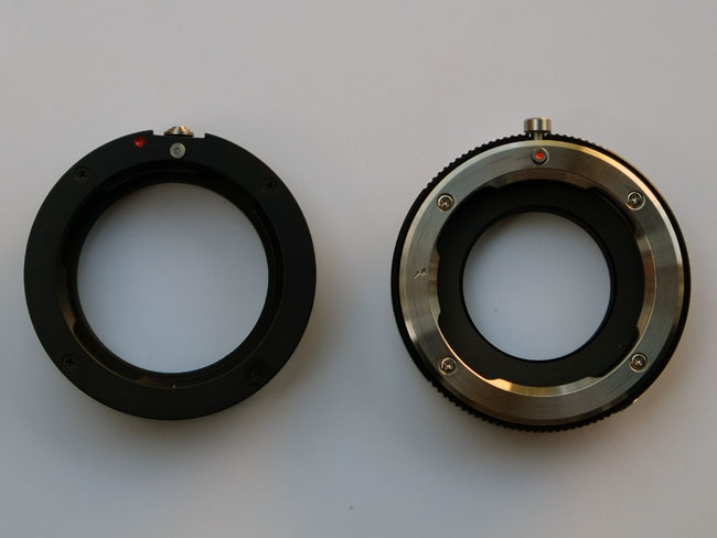

Attention, la bague Fuji n'est pas compatible ave le summicron 35 version IV.
Mon cron iv fonctionne très bien avec le XE-1

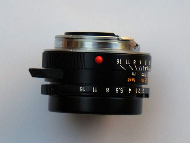

patalout a écrit :
La bague Fuji à droite et la bague Novoflex à gauche : les diamètres intérieurs sont différents.
:iboitier: FUJIFILM X-E1 :iobj: XF18-55mmF2.8-4 R LM OIS

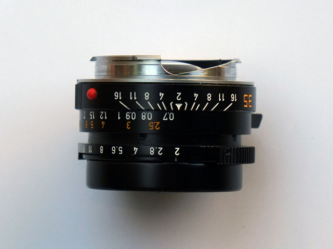

Le 35 mm Summicron, MAP mini
Le 35 mm Summicron MAP infini : il y a un anneau autour de la lentille arrière qui vient buter à l'intérieur de la bague Fuji.
Le gabarit livré avec la bague Fuji montre que ça ne passe pas .
