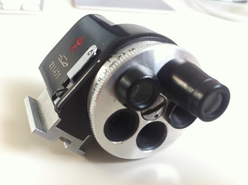

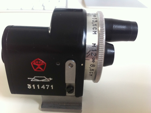

J'ai récupéré le viseur ci-dessous qui porte la marque "cccp", j'en déduis donc qu'il est Russe.
Quelqu'un aurait une idée de son âge et de son éventuelle valeur? Il comporte le numéro "311471"

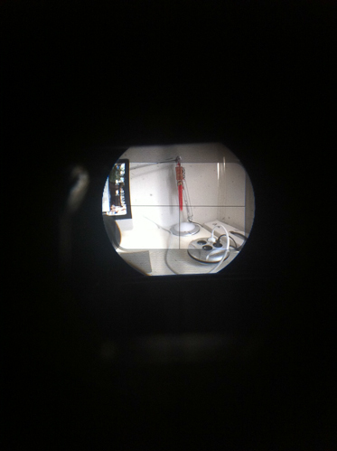

Je n'arrive pas trop à comprendre l'affichage des cadres, il comportent la mention "M 1 ∞ 5CM" ou encore "M1 ∞ 2,8CM".
Suis plutôt habitué aux 21/28/35/50 moi :oops:

5 cm = 50 mm
2,8 cm = 28 mm
etc, tout simplement.

Sur ta première photo, on voit que pour la focale 85 mm (8,5 cm) on peut présélectionner la distance 1m, 2m ou infini.

Au regard du logo ce doit être du KMZ
http://cameras.alfredklomp.com/universal/

C'est un viseur soviétique multifocales, avec correction de parallaxe. C'est la copie carbone mais inversée gauche-droite du viseur Zeiss Jena pour Contax des années 30. C'est pas mal du tout, plus clair et image plus grande que le viseur zoom Leitz VIOOH.
