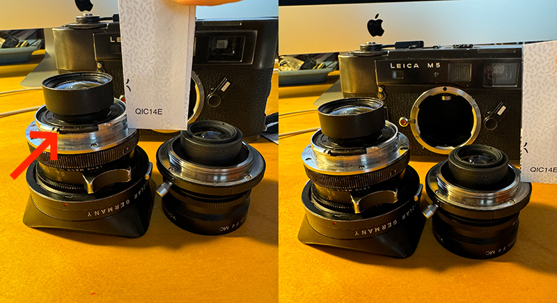

Le 25mm Skopar peut être monté sans problème sur un M5:
La flèche rouge montre l'encoche (ou ergot mentionné plus haut) qui permet de monter le 21mm SA sur un M5.
