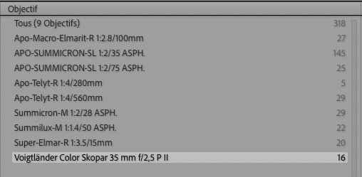

Il y a plusieurs solutions. Les fichiers DNG peuvent directement être patchés via un script utilisant ExifTool, pour changer les données EXIF. Cela peut permettre d'automatiser la reconnaissance. Par exemple si tu as des objectifs Leica codés et ce Voigtländer, le script peut ne patcher que les DNG pris avec le Voigtländer (détectés car ils n'ont pas l'information ou parceque tu as choisi à la place tel ou tel objectif Leica). J'ai un script pour les DNG faits avec mon R9 + Digital-Module-R ; le dos numérique ajoute aux EXIF la focale et l'ouverture mais pas le nom de l'objectif. Mon script est capable de l'ajouter puisqu'il a été fait pour ma collection d'objectifs (voir ici).
On peut aussi utiliser LensTagger, voir ce message. Je l'utilise pour les DNG pris avec mon M8 que je n'utilise plus qu'avec un Voigtländer.
lemoustic a écrit :
-2- faire reconnaître l’objectif par mes logiciels de traitement d’images (Lightroom, Photoshop et Affinity)

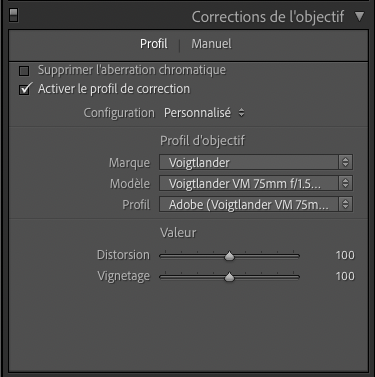

Dans Lightroom, on voit ci-dessus que l'on peut référencer n'importe quel objectif. Cela n'a pas d'influence sur le traitement. Pour le traitement, il faut activer la correction manuellement. Lightroom propose pas mal de profils (dont les Apo-Telyt-Modul-R !) mais je ne sais pas s'il y a le vôtre, ni si le profil a un intérêt.
On trouve bien un 75 mm f/1,5.

A priori, pour l'instant Camera Raw intègre uniquement le VM 75mm f/1.5 précédent ; je ne sais pas comment Adobe va faire la différence entre les deux modèles (ancien/nouveau)
Les corrections optiques appliquées sont visibles sur la distorsion.
Coté boitier M, je préfère laisser sans profil d'objectif pour que le boitier n'applique pas de corrections qui seraient basées sur une optique Leica.
Ensuite dans Lr j'applique le profil VM 75 f/1.5 ; C'est gênant car pas d'informations dans les EXIF, pas recherche possible sur la focale...
