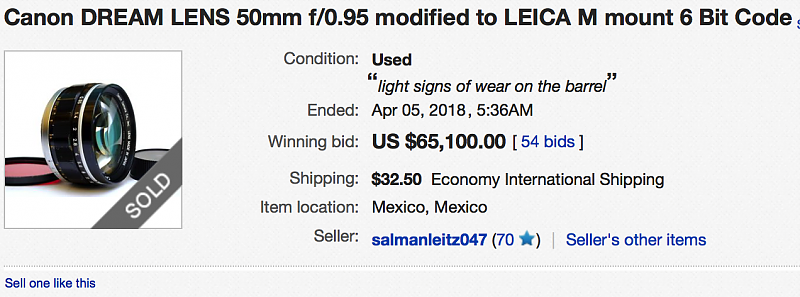

Les prix deviennent dingues! En plus, celui-ci est apparemment volé.

Vendu plus de 65 000 dollars! En effet, y'a un truc. My 2 cents: ça peut peut-être s'expliquer par le deuxième site que j'ai mentionné. L'objectif étant manifestement volé, il y a eu un relai sur plusieurs autres sites de photographie, et à mon avis les internautes se sont passé le mot pour aider le photographe volé. Comme eBay a refusé d'annuler la vente, des internautes ont dû certainement créer de faux profils pour enchérir sans vouloir payer à la fin. A suivre...

ahah Ca ca serait enorme...
Je viens de voir l'autre site. Ebay qui ne peut rien faire?
