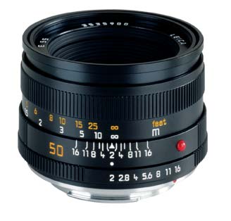

Après avoir testé pendant plusieurs jours des objectifs M et R sur mon S1, mon choix s'est porté sur le Summicron R 50mm (version rom), un grand classique de Leica.
Issu de la documentation de notre site Summilux
Les M (dont mon Summilux 50 V2 et mon Summicron DR) sont moins ergonomiques sur un tel boitier.
Les réglages ouverture/mise au point des R tombent littéralement naturellement sous les doigts et leur mouvement est soyeux.
En revanche, avec les optiques M, j'ai l'impression que mes doigts sont devenus trop gros (surtout pour la bague des ouvertures du DR)...
J'ai préféré le Summicron R à mon Macro-Elmarit R 60mm pour une question de poids et d'encombrement. En outre, pour cette dernière optique, la bague de mise au point doit tourner beaucoup pour une image à courte distance.
Par ailleurs, si j'ai un peu de regret pour le beau bokeh de mon Summilux à 1,4, je n'ai pas vraiment besoin de cette grande ouverture en raison de la stabilisation du capteur qui me fait gagner 5 unités de réglage (selon Lumix).
Ce sont des considérations provisoires. L'avenir les confirmera ou pas... :wink:
