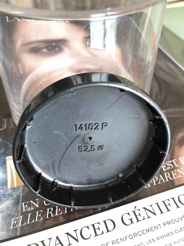

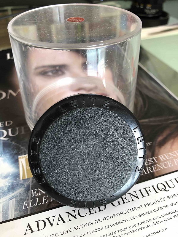

en dernier, nous avons ce S-A 3.4/21 qui a un barillet avant de 52,5mm donc bouchon très rare (le même que le Noctilux 1.2/50) ref 14102

bonjour, ma modeste contribution :
:iboitier: Apple iPhone 8 Plus
