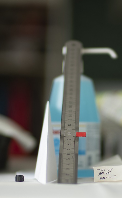

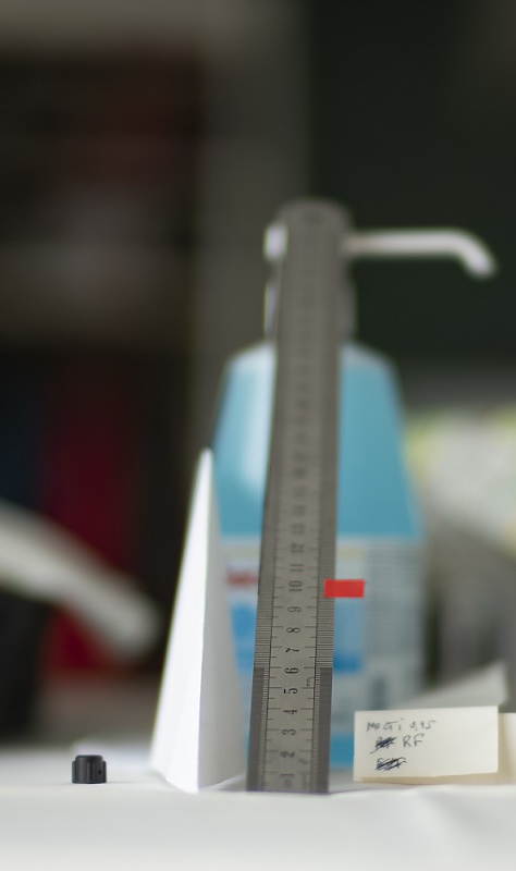

Ma question est simple: quel décalage de mise au point acceptez-vous?
:iboitier: Leica M10 :iobj: Noctilux-M 50 mm f/0,95 Asph.
Les 2 photos sont faites au M10 sur trépied, déclenchement au retardateur. Objectif :noctilux 0,95 à PO.
Distance de mise au point 1,20m, boitier au même niveau que le repère rouge qui est l'objet de la visée, règle graduée inclinée à 45°.
cliché légendé nocti RF pour mise au point avec le télémètre, légendé EVF pour mise au point avec viseur 020.
Pour moi le front focus est d'environ 1,5cm.

Le nombre net au télémètre est 6, et 10 à l'EVF. Différence 4 cm, mais tout dépend de l'inclinaison de la règle !!

La règle est à 45°, donc en projection orthogonale, on est à 2cm +/- qques mm.

Donc c'est plutôt 2,8 cm, ou à peu près, car sin (45°)= 0,707.
Mais, comme le fait remarquer daf, un f/1 ne s'utilise pas à si courte distance à PO. Sauf à rechercher des effets très spéciaux.
