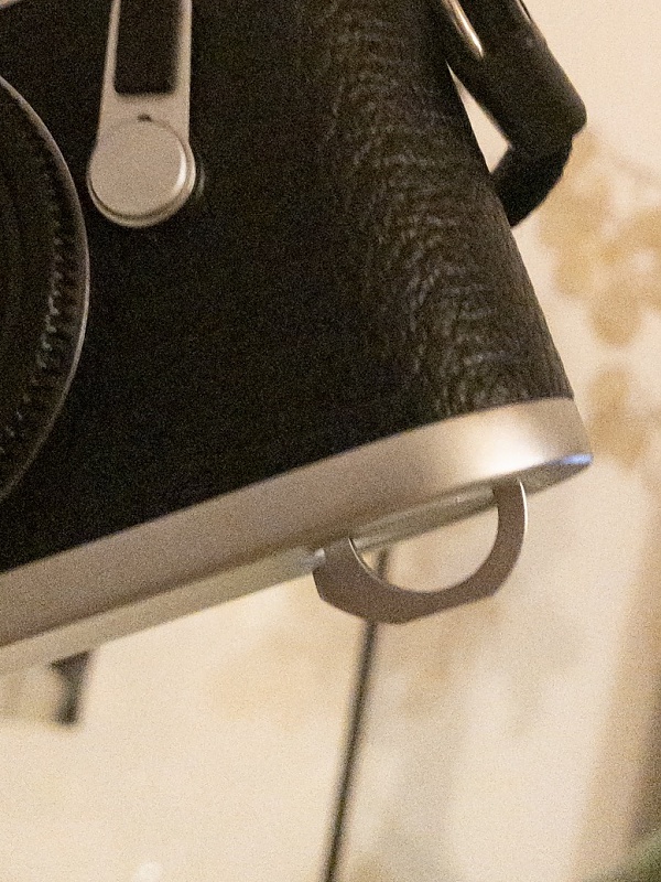

Bonjour a tous,
Je suis en possession d'un Leica M6 qui fonctionne parfaitement, mais cette petite molette qui reste normalement a sa place a du jeu et reste en position levée. C'est génant au moment de poser l'appareil. Est ce que l'un d'entre vous aurez une solution pour fixer ça ?
Merci d'avance

En enlevant la semelle de mon M6, j’ai vu que cette molette était fixé par une vis. Il suffit, peut-être, de la resserrer.

en utilisant un tournevis d'horloger adapté via la petite lumière il suffit de faire levier délicatement pour faire "sauter" le cache et avoir accès à la vis de serrage du doigt de commande des cadres...

Messages : 12067
Si le problème se situe au niveau de la clé d'ouverture de la semelle:
ouvrir la semelle
dévisser la vis centrale de l'axe
dépiler toutes les rondelles dans l'ordre
sortir l'axe avec la clé
sortir la goupille (axe) chroméé de la clé (avec un pique sandwich en bois si elle n'est pas "serrée" ou un chasse goupille...)
resserrer délicatement la clé (le papillon) avec une pince
et remonter le tout dans le sens inverse en mettant les rondelles de friction bien dans l'ordre...
C'est simple à faire, mais il faut le faire avec délicatesse!!!

Merci à tous pour ces réponses ! Je vais m’en remettre à un réparateur pour être sure de ne rien abîmer mais je suis ravie de savoir que ça se réparer en quelques minutes
