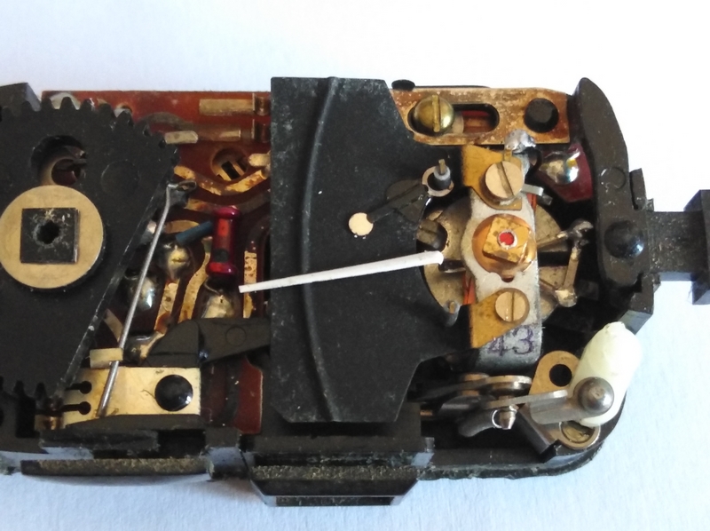

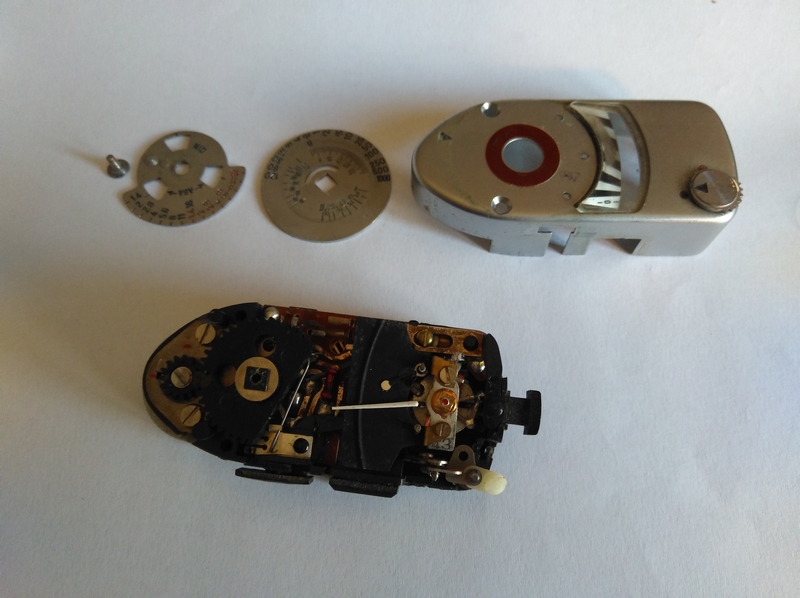

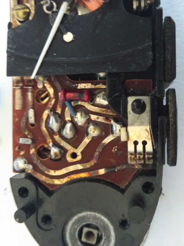

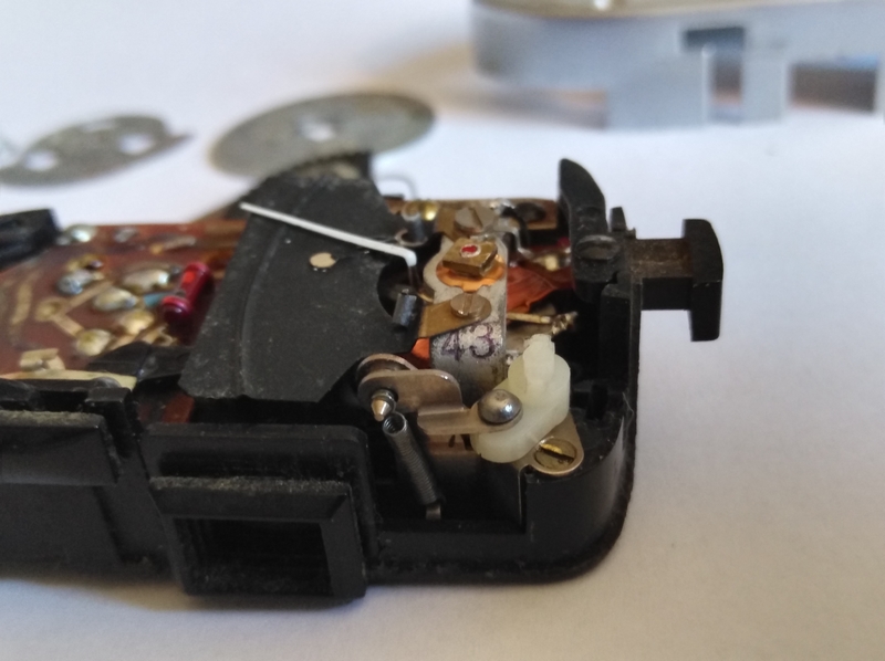

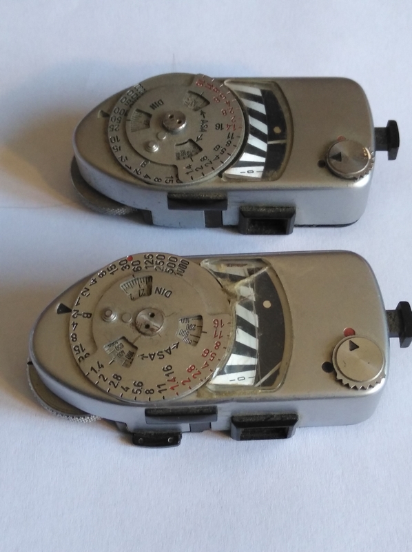

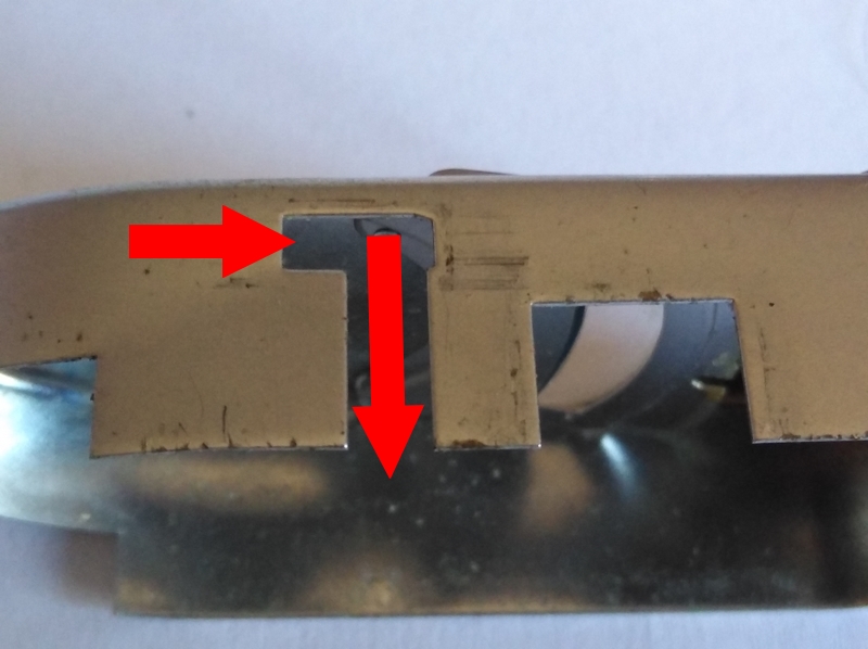

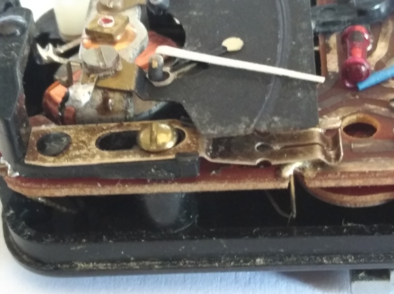

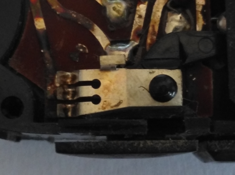

Bonjour !!! J'ai reçu deux MR, modèle antérieur à 1967, je n'ai pas trouvé d'infos sur ces modèles, même ici ;). :rollvert:
Merci à mon ami JCB de ces cadeaux !!! ;) :applaudir:
Avec deux, j'arriverais bien à en faire une ;) :exclam:
L'une des deux avait déjà été démontée et il ne manquait que les deux vis de maintien du capot, coté bouton poussoir.
C'est la raison pour laquelle elles ne sont pas sur les photos.

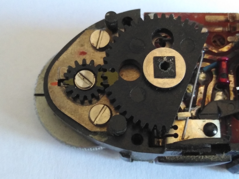

Au démontage, seul point important, pour retirer le capot, est de pousser le testeur de pile vers la droite, coté fenêtre de la cellule.
Ensuite, positionnez sur pose B et marquez des repères sur les engrenages noir, ça aide au remontage pour retrouver les positions d'origines.
Le reste est simple.
Cela dit, je n'en suis pas encore aux tests et étalonnage " si tant est qu'elles fonctionnent encore " :question:
J'espère que ces quelques photos aideront ceux qui ont des MR en panne ou encrassés ;)
