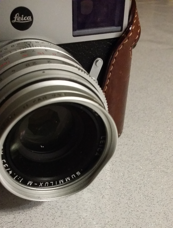

filtre E46 13034 II - massacré
giacomelli
Messages : 1197
Depuis le 7 avr 2015
Doubs
bonsoir :vivesummilux:
honte sur moi!
une idée comment je pourrais redresser le filtre? le verre est sain et sauf.
je n'ose pas m'approcher avec une pince à cause du pas de vis à l'intérieur...

Un tapis antidérapant, c'est sans doute ce que je tenterais en premier, pour pouvoir serrer à la main et avoir une prise correctr
Eventuellement une de ces "pinces" avec une bande de caoutchouc permettant de serrer un objet rond sans glisser, et sans marquer.

Un autre truc très efficace : un bout de chambre à air de vélo insérée dans les mors d'une pince multiprise.
Le caoutchouc ne ripe pas et empêche la pince de marquer le filtre alors que la pince, modérément serrée, procure le couple nécessaire. C'est de fait la solution proposée par Laurent B mais sans outil dédié.
A mon avis, même après démontage non destructif, le filtre est foutu... en espérant que le pas de vis de l'objectif lui-même n'ait pas pris un coup de méplat ... auquel cas ... spécialiste.

J'ai une presse avec formes et contre-formes mais franchement, pour un filtre, ça ne vaut pas le coup.
Pout le rattraper, je conseillerais de le remonter sur un objo en 46mm sans valeur (pour ne pas le casser le filtre et ne pas risquer le sur-accident pour le summilux), et effectivement de se servir de pinces avec des protections pour détordre.

Même problème sur même filtre après une lourde chute avec 50LA. Hervé de chez Leica Paris me l'a redresse gentiment et sans trop d'effort à priori. Après utilisé tu vraiment le pas de vis du filtre ?
Perso je ferai examiner le tout chez un technicien car La double rampe hélicoïdale de l'objectif a peut être souffre aussi du choc

le traumatisme: boitier + objectif monté dans un sac DOTHEBAG MONO 03 avec mousse etc mais chute de 70cm avec atterrissage sur la face du sac.
l'objectif est nickel.
j'ai essayé hier soir avec une pince et un film en silicone entre les mâchoires de la pince mais c'est du solide: rien ne bouge :exaspere:
je suivrai votre conseil et présenterai le patient au docteur Hervé je pense
