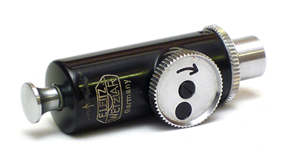

Je suis à la recherche d'un système pour pouvoir faire des images sur mon MP et mon M7 avec un retardateur.
J'ai trouvé quelques vieux systèmes Leica du style APDOO (voir photo ci-dessous) mais il ne me semble pas compatible avec ces appareils (pas de vis femelle en face d'un pas de vis femelle sur un M...)

Connaissez-vous une astuce ou savez vous ce qui fonctionne svp ?
Peut-être des références d'autres marques qui sont compatibles ?
PS : un déclencheur souple n'est pas une option, ou alors il m'en faudrait un de 10m :D
D'avance merci pour votre aide et vos lumières !

J'ai récupéré un "Gitzo" qui doit se trouver facilement sur le net: en forme de mini seringue chromée, un système pneumatique ou à ressort freiné qui ressemble un peu, le retardement est d'environ 8secondes (ajustable)
Édit: lien ebay: https://rover.ebay.com/rover/0/0/0?mpre ... 1008149378

J'ai ce modèle qui, quoique un peu rustique, fonctionne très bien sur mon M6 :
Il y a d'autres modèle +/- similaires, d'origine Japonaise.
Chercher "Self Timer Made in Japan" sur le Web.
