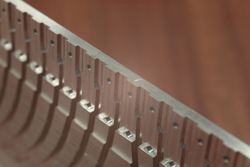

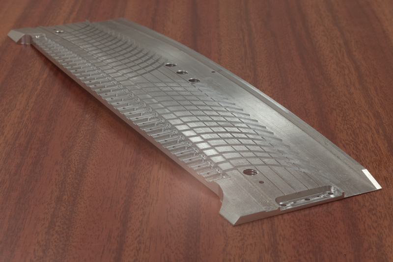

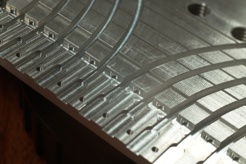

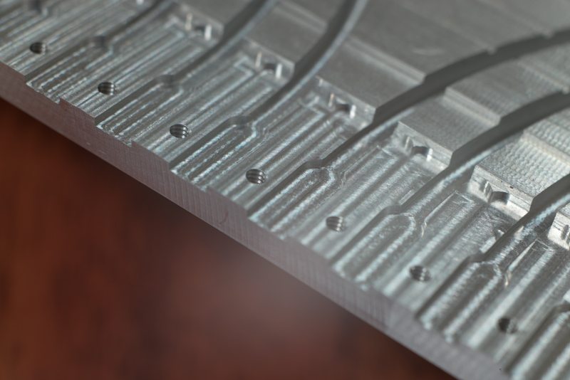

une petite série sur un objet un peu + gros (250mm de long, les rainures font 3mm et 1.6mm de large et les petits taraudages font M1.6)
Avec des optiques d'agrandisseur.
:iboitier: Leica M type 240 :iobj: Rodagon 80F4.0
:iboitier: Leica M type 240 :iobj: Nikkor EL-63F3.5
:iboitier: Leica M type 240 :iobj: Nikkor EL-50F2.8
