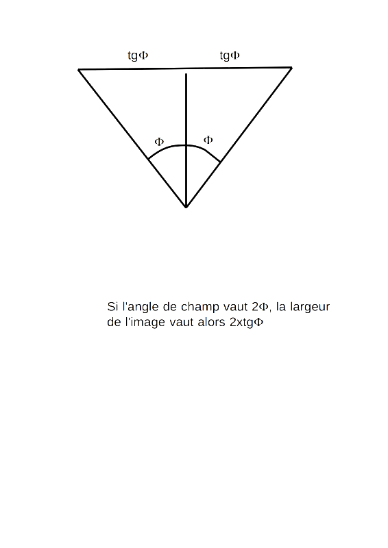

Je ne suis pas sûr. Je pense que la tangente doit plutôt entrer en jeu, non ?
Et donc, ce serait plutôt:
x / 5212 = tg (2pi x 47/360) / tg (2pi x 63/360)
Mais je ne fais plus de maths depuis quelque temps.....

C'est beaucoup plus simple que cela.
Est en cause le rapport entre distance focale et largeur du plan de projection.
35/50 = 0.7
Longueur en pixels pour le recadrage :
5212 pixels x 0.7 = 3648 pixels
soit 5212/50x35 = 3648

:oops: :cry: Coignet a raison, bien sûr, et il est de surcroît dans l'air du temps !
Cela dit ma méthode donne le même résultat, à condition de ne pas commettre la même erreur que moi, qui avais pris l'angle de champ correspondant à la diagonale du format 24x36 et non pas, comme j'aurais dû, l'angle correspondant à la base du format, soit 36 mm. En prenant ces valeurs, soit 41,24° pour le 50 mm et 58,91° pour le 35 mm, le calcul correct est donc :
x = (5212 x 41,24) / 58,91 = 3648,66
CQFD
35/50 = 0.7
Bien sûr, par Thalès !!
Que n'y ai-je pensé ???
