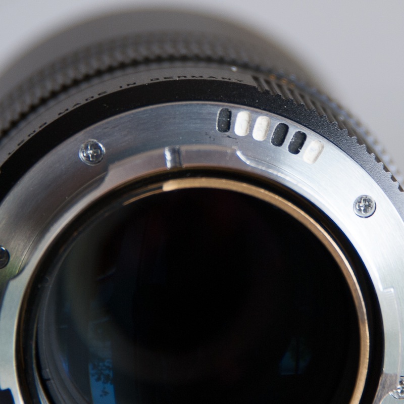

Si cela peut intéresser du monde, j'ai testé...
J'ai acheté une bague pour mon nouvel Elmarit 90.
ce modèle:
http://cgi.ebay.fr/ws/eBayISAPI.dll?Vie ... 943wt_1041
La bague est arrivée en 3 semaines. Elle est bien faite, solide. Les trous sont bien positionnés.
J'avais acheté de la peinture mat pour maquettes (2,60 euros les 2 pots de noir et blanc.)
L'operation a pris 5 minutes pour mettre la peinture (un minuscule goutte dans chaque encoche de codage) 30 mn de séchage et 5 minutes pour dévisser la bague d'origine et la remplacer par la nouvelle.
L'ensemble a l'air d'origine.
Et le plus important... j'ai fait plusieurs test et il ne semble pas y avoir de problèmes de mise au point.
Voila, cela n'engage que moi mais je peux recommander l'opération (qui revient environ à 17 euros...)

J'ai pris livraison des 2 bagues commandées. Leur qualité de fabrication est tout à fait bonne. Quand on a la bague Leica et la bague chinoise à côté on n'y voit pas de différence majeure.
Le changement de bague se fait sans aucune difficulté.
J'avais pris la peine de coder les bagues avant le montage. J'ai utilisé de la peinture pour effectuer le marquage. Evidemment un marquage manuel n'est pas aussi bien fait que le marquage des optiques Leica.
A ma grande surprise les 2 bagues ne sont pas reconnues.
Je pense que le remplissage des petites cavités n'est pas assez complet, du coup le capteur n'arrive pas à lire le code.
Je suis sur que je vais y arriver. C'est une question de temps.
manrico
Messages : 893
Depuis le 5 déc 2011
Est ce que tu as mis de la peinture mate? Moi j'ai juste posé une goutte dans chaque creux et je l'ai laissée se répartir d'elle même. Ca donne ca et c'est reconnu sans problèmes.
L'absence de culture provoque une mort lente et douloureuse...
Huawei Mate 10 pro
dielcoluma
Messages : 2059
Depuis le 13 jan 2013
MAUGUIO (34)
Je crois que ma peinture est brillante. Ca pourrait bien jouer...
