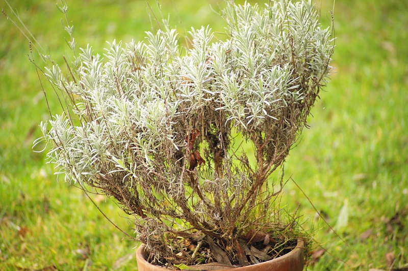

bon, j'ose... il m'est venu l'idée saugrenue de tester mes vieilles optiques non-Leica (du temps très lointain où j'étais adepte de Nikon) sur mon M. bizarre, je sais, plus par curiosité mais je voulais voir si c'était aussi affreux que ça. une illustration, pris avec mon vieux zoom 70-210 Tamron monté avec bague Novoflex. MAP avec l'EVF (pas trop le choix). sur ce type de vue, j'ai été plutôt agréablement surpris du résultat (évidemment, il ne faut chercher à pousser en agrandissement).

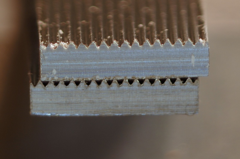

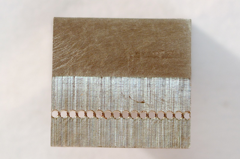

j'ai de très bon résultats avec le Summar 12cm F4.5 de l'Aristophot, y compris avec les pixels fin du Nikon J5 (20MPx en coef 2.7x, le capteur fait environ 8.8x13.3mm²)
avec une bascule, F4.5, la pièce fait environ 6mm de large
sans bascule, F4.5, la pièce fait environ 6mm de large
Le Summar 12cm F4.5 est meilleur que le APO-Rodagon-D 120F5.6 qui est meilleur que le MN105 et le MN55. Mais bien-sûr avec 12cm de focale pour une optique symétrique courte (comme une optique de chambre), pour obtenir 1/1, il faut environ 24cm de soufflet/bague allonge et le sujet se trouve à environ 24cm de l'optique (ça laisse de la place pour l'éclairage)...
