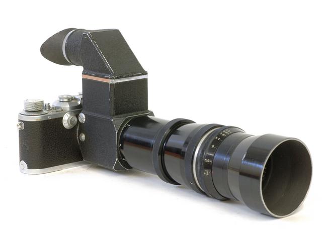

PASQUIER
Messages : 1041
Depuis le 23 oct 2009
BOURGES
Connaissiez vous ce modèle Berthiot (?) adaptable Leica à vis ?
