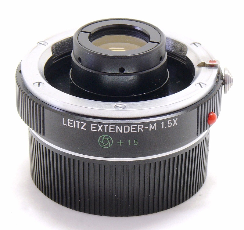

Bonjour à tous,
Je suis sûr que ce sujet a déjà été abordé ici mais je ne trouve pas... Désolé d'avance.
Je voulais savoir s'il existait une bague pour multiplier la focale en monture M ? Par exemple une bague x2.
Est-ce chez leica ? Marque tièrce ?
Merci pour votre aide !

Dans la mesure où le Leica M est un télémétrique, cela m’étonnerait for qu’une telle bague puisse exister.

Cela a existé : doubleur de focale avec monture à vis et monture M (grâce à la bague vis ==> M qui pouvait se positionner à l'avant ou à l'arrière du doubleur), produit par Komura (Japon). Il était livré avec un viseur donnant le champ approximatif jusqu'à l'équivalent 270mm, avec correcteur de parallaxe.
Je l'avais trouvé par hasard à la Maison du Leica (et j'en ai vu un à Bièvres il y a quelques années). Les images faites avec étaient fort médiocres et je m'en étais séparé sans regret pour une bouchée de pain. C'est maintenant que je regrette de l'avoir vendu à si bas prix : sur eBay il y en a actuellement un, proposé pour 500 $

Pour collectionneur : un Leica Extender M 1.5 x !

Ah intéressant ! C'est une bague de qualité ? Quelqu'un a testé ?
Car avec l'EVF ça serait utilisable.

Messages : 15711
Je précisais "pour collectionneur". Je ne sais pas si c'est authentique mais soit ce n'est pas le cas et c'est une arnaque, soit ça l'est et les résultats sont moches puisque Leica n'a pas dépassé le stade de la micro-série :lol:

Je ne voie pas comment on s’assure de la mise au point avec cette bague.

Il sera plus pratique de s’équiper en matériel pour Leica R et surtout cela sera moins cher.

La mise au point doit être la même (comme sur un tri-Elmar). C'est plutôt le cadre qui change.
