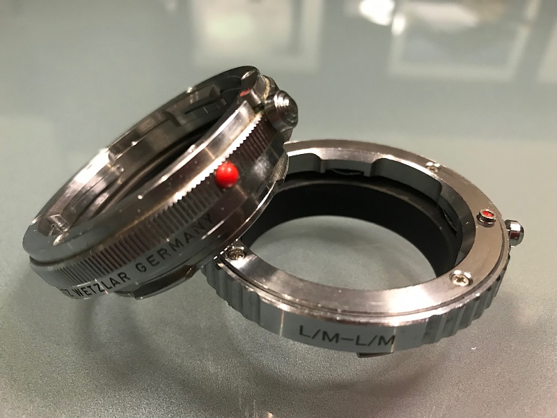

Hésitant, j'ai acheté une Visoflex III, vite revendue ici au même prix, pour moi inutilisable, et par erreur deux bagues.
Une Oufro et, de mémoire, une bague Zeiss mais je ne vois pas de marque gravée nulle part. Curieusement, celle-ci a un codage.
Je ne vois pas trop la différence. Ce sont en tout cas deux bagues allonge et j'en ai une en trop.
Je crois avoir payé l'Oufro 120 et l'autre 80, si l'une des deux te convient, je peux très facilement te l'expédier sous lettre, quand tu veux.
C'est plutôt facile à utiliser, et avec un résultat probant, en tout cas pour ce que je recherchais.

Il y a les bagues Novoflex de bonne qualité...

Le macro adapter permet de faire varier l'épaisseur de la bague allonge et permet plus de liberté, c'est bien ça ?

Si on prend un M 50mm dont la map mini est de 1m avec le Macro-Adaptateur-M (bague variant de 18 à 30mm destiné à la base au 90/4 Macro Elmar)
M 50 f/1.4 Bague 30mm => Gmax = 1 / 1,5 d = 127mm
M 50 f/1.4 Bague 18mm => Gmin = 1 / 2.8 d = 190mm
Après il suffit de faire varier la le Macro-Adapteur-M entre 30 et 18mm pour obtenir toutes les grossissements entre 1/1.5 et 1/2.8
Nota : attention ce sont des valeurs calculées et jamais mesurées.
G = grossissement
d = distance sujet lentille
Gmax c'est pour map = 1m
Gmin c'est pour map = infini
