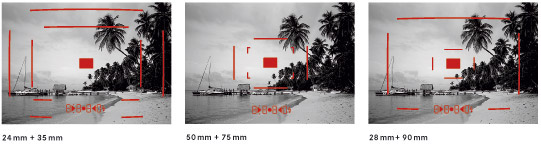

Qui a essayé sur son M8 des anciennes focales comme summaron, anciens crons, elmar 90 rentrant? Bons résultats?
Autre petite question, quand on utilise un 28mm sur le M8 (devient +- un équivalent 35mm), quel cadre apparait dans le viseur? Même question pour le 50mm qui devient 70 quelque chose mais quel cadre va apparaitre? Merci pour vos réponses.
    Re: Anciens objo sur M8
Messages : 15707
Celui du 28 mm, bien sûr.
Et pour le 50 mm, c'est le cadre du 50. Facile, non ?
Oui, en principe le cadre affiché correspond à l'optique utilisée ... sauf que, comme discuté sur d'autres fils, ceci devient tres approximatif pour certaines optiques et pas forcémment constant en fonction de la distance de mise au point ... :evil:
Concernant l'utilisation d'anciennes optiques, ça à l'air de bien fonctionner: voir ICI sur le fil que tu avais créé sur le Summaron :wink:

Oui enfin ....... les cadres sont "référencés" par correspondance a la focale de l'objectif que l'on met dessus mais ils cadrent bien su en tenant compte de focale x 1,3.
Approximatif ?? oui je veux bien :roll: c'est sur qu'un réflex c'est plus précis :lol: :lol:
