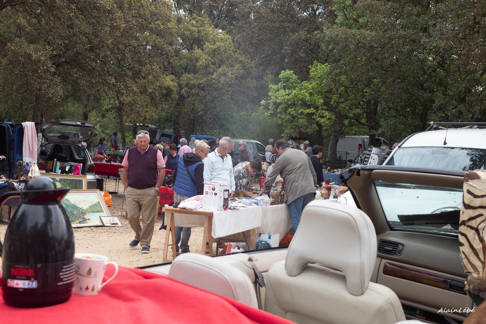

j'ai depuis peu ce magnifique objectif, j'ai déjà fait pas mal de photo au M7 et au M10 sans rencontrer de difficulté particulière. Mais sur la photo ci-dessous, il y a une zone blanche que je m'explique pas, la photo précédente et la photo suivante, de la même série, n'ont pas cette zone blanche.

Ca ne serait pas simplement de la fumée? (cigarette, voiture, barbecue, ...)
jugoslav
Messages : 4223
Depuis le 28 fév 2008
ici et maintenant
La même ! :wink:
Filament
Messages : 15007
Depuis le 2 nov 2003
Cela me semble gros pour de la fumée de cigarette, mais j'ai aussi pensé à de la fumée.
Messages : 8112
N'y avait-il pas un barbecue dans le coin ?

Je ne crois pas, mais effectivement c'est bizarre... comme phénomène

Pour moi c'est la lentille frontale qui n'est pas propre. Vous avez fait une photo avec cette saleté, ensuite vous avez oublié que vous aviez nettoyé l'objectif.

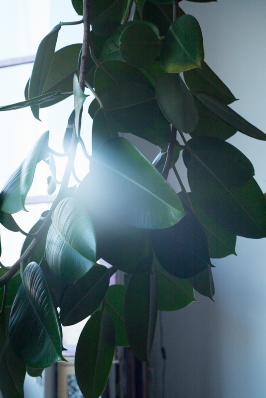

    Probleme avec un 75 APO
Messages : 134
Depuis le 11 oct 2015

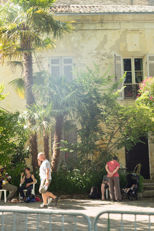

J'ai la même 'fumée" sur un 75 apo . Je l'ai acheté d'occasion en magasin en novembre.
Depuis le week end dernier cela arrive maintenant une photo sur trois. Il me semble que cela arrive surtout quand le diaphragme est assez fermé.
Cela n'arrive pas avec les autres optiques. Derrière le "nuage" les photos restent piquées.. il n'y a pas eu de choc sur l'optique.
Avez vous des pistes pour une explication et le sauvetage de cette optique que j’adore ou peut-être j’adorais .

Merci, cela devrait donc disparaitre.
C'est vrai que j'étais dans le sud-ouest et il faisait bien chaud mais rien d'exceptionnel.
Je vais refaire des photos, c'est un peu bizarre, cela ne m'était jamais arrivé.

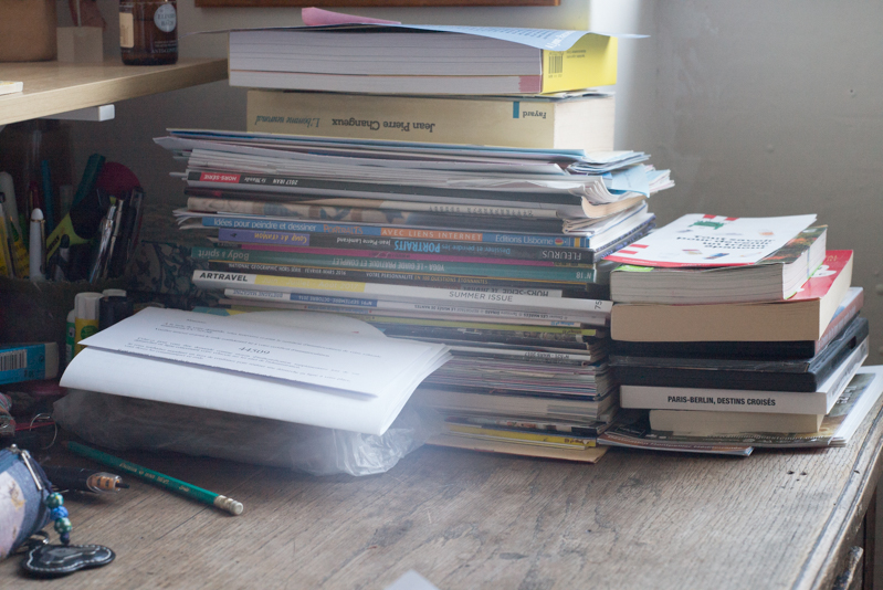

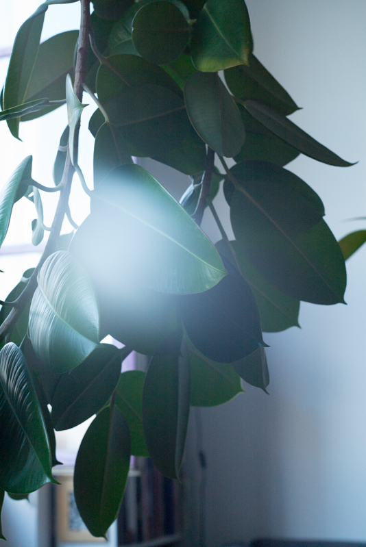

Après 4 jours le problème reste bien sur mon objectif.
voici de nouvelles photos.
de la condensation cela ne serait pas resté plusieurs jours.
A votre avis ?
Merci

Auriez-vous par hasard nettoyé votre lentille arrière avec un pinceau, et touché par inadvertance un élément mécanique lubrifié ? Cet aspect « laiteux » m’évoque une lentille arrière grasse. J’ai eu un problème assez approchant sur mon Lux 50.
Si c’est le cas, coton-tige très légèrement imbibé d’alcool à 70° ou de solution liquide de nettoyage de capteur, et nettoyage par petites touches concentriques en partant du centre de la lentille, et en finissant par sa périphérie. Et ne pas oublier de jeter le pinceau pour ne pas graisser d’autres lentilles...

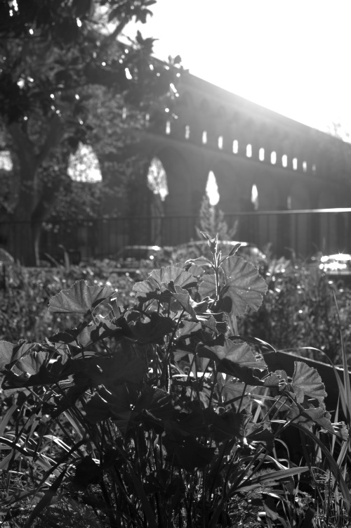

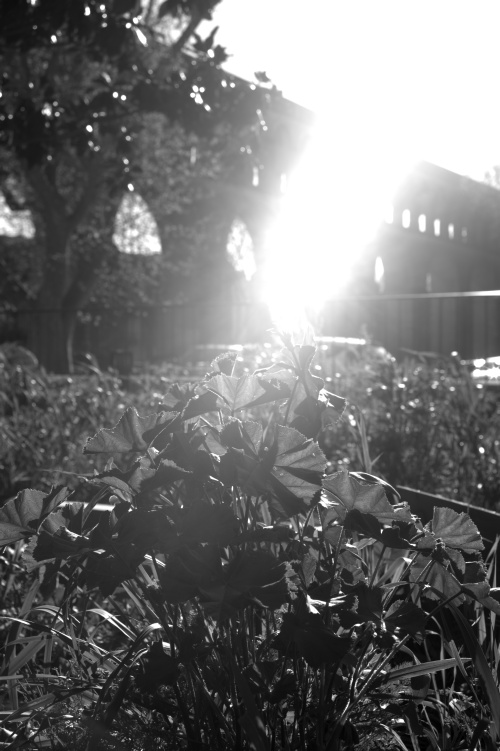

Messages : 10590
Pour moi comportement normal du Tri-Elmar-M 28-35-50.
"Flare" bien connu à 50mm avec soleil proche du champ d'image ou ciel clair.
Je n'ai pas la v II ... qui peut être mieux "corrigé" de ce point de vue (même si j'en doute).
Voici des exemples "extrêmes" que j'ai retrouvés (Monochrom et Mate à 50mm, Les Arceaux, Montpellier en 2015)
:iboitier: Leica M Monochrom :iobj: Tri-Elmar-M 28-35-50 v1
ici, Madame a caché le soleil tombant sur le Mate mais le ciel blanc apporte encore du "flare" sur les Arceaux

Merci des renseignements, mais je n'ai pas eu le temps de les appliquer, j'avais acheté l'objectif d'occasion dans un magasin parisien.
Il est maintenant parti en Allemagne pour une révision, en partie, pris par le magasin.
En espérant que cela sera résolu.
LEON
Messages : 134
L'objectif est revenu d’Allemagne assez vite : 2 à 3 semaines
Plus aucun problème, et beau comme un sous neuf.
Par contre pas un mot d'explication... l'important c'est le résultat.
C'est juste la curiosité intellectuelle qui a souffert.
