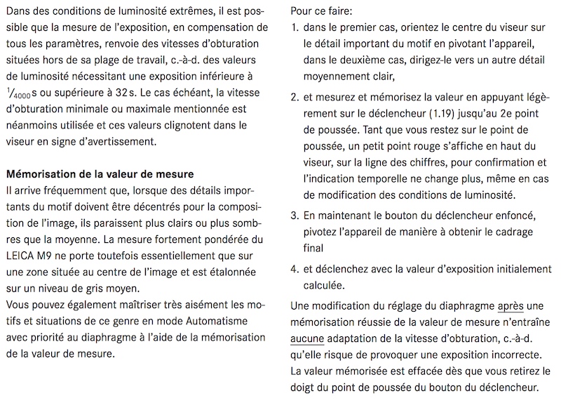

- le M9 fonctionne avec un mode plus ou moins SPOT (voir texte ici, provenant du mode d'emploi page 47) donc ça peut donner la première image
- certains objectifs à angle large bloquent / gênent la cellule de mesure TTL d'exposition
- le vignettage périphérique augmente avec l'angle large / le champ de vision - un codage 6 bit fera que ce vignettage sera d'avantage corrigé par le boitier je pense

Avec le 21 et la mesure pondérée centrale du m9 la zone d’exposition devient tellement large que c’est le bout de ciel clair qui va accroche l’attention de la cellule. De plus le vignetage non corrige n’aide pas dans cette configuration. Il faut mesurer et locquer l’exposition vers m’en bas ou sa propre main par exemple et recadrer ensuite, ou mémoriser les réglages en manuel. Dos au soleil ou sur un sujet uniforme aucun problème.
