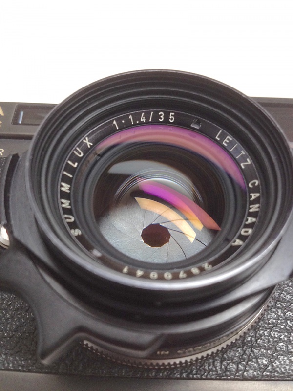

J'ai un summilux 35 pré asph et je voudrais savoir si un de vous sait quel diamètre de filtres je dois utiliser? Malgré le fait qu'il s'agisse d'un objectif dit "série 2" (numéro 2 900...)
il possède un filetage alors qu'en théorie il ne devrait pas y en avoir... Modif ultérieure de LEITZ à la demande de son utilisateur pour le côté pratique? J'ai lu 41 mm sur le site de Ken Rokwell, mais il s'agissait de la série 1... La deuxième est à emboitement dans le filtre et utilise la série VII (pas pratique). Donc rien ne semble correspondre!

Tu pourrais nous faire une photo de l'objectif pour voir cette modification ? C'est pour le moins intéressant !

Voilà une photo.
J'utilise actuellement le pare soleil porte filtre, mais je ne vais pas me priver du bonheur du filetage pour mes filtres.

Sur la page de ROKWELL, l'intérieure de l'objectif correspondant à la série II est lisse (sans filetage).

Alors là il est conforme à l'origine. Il n'y a pas de modification. Ce n'est pas un filetage mais des stries.
Si tu regardes bien tu verras aucune hélicoïde donc pas de filetage mais des striés en cercle parfaitement parallèle.
J'ai le même.

les stries participent à casser les rayons lumineux à l'intérieur du bord de l'optique, là où c'est critique, beaucoup plus que ne le ferait une simple surface lisse même peinte en noir mat.
Parfaitement exacte !
