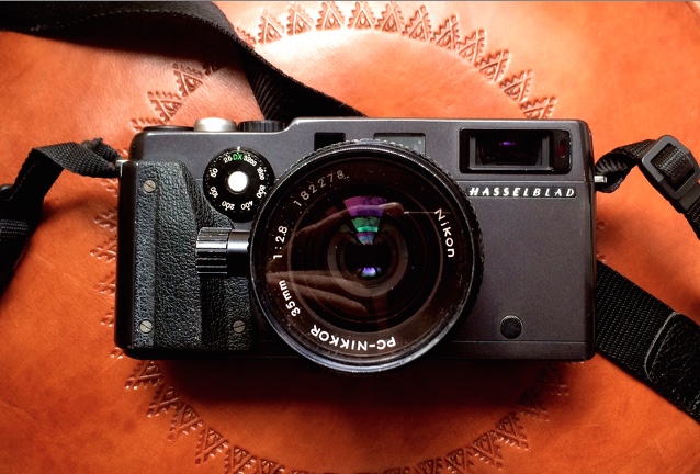

En deuxième objo pour l'instant j'ai mis le Nikkor PC-35mm qui permet une ouverture à f/2.8
En mode pano, objectif décentré ça donne ça:
Et en mode 24x36

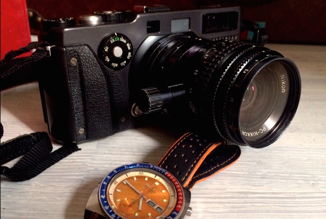

Messages : 8062
Le 35 PC dans la rue
...et à l'intérieur
Il y a aussi l'option du "pancake" Nikkor 45mm f/2.8, très petit et très bon. En plus, en mode 24x36 on a le bon cadre. Un 50mm aussi a presque le bon cadre.
Pour cadrer au 35mm en 24x36, c'est un peu hors du cadre du 45mm, et en Panoramique c'est exactement tout le viseur.

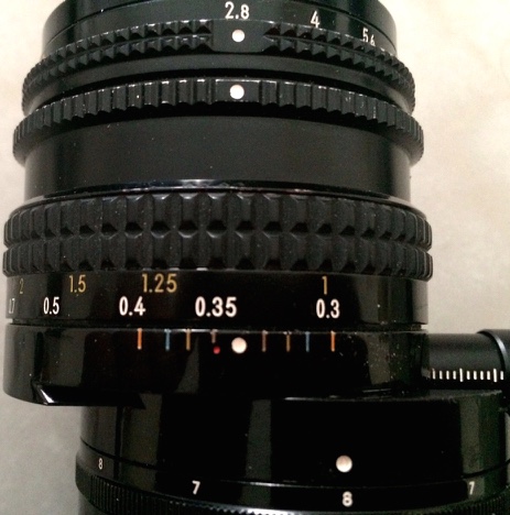

Au-delà de 2m ou en plein soleil, l'échelle du PC-Nikkor n'est plus graduée: c'est au pifomètre, en fermant un peu le diaphragme.

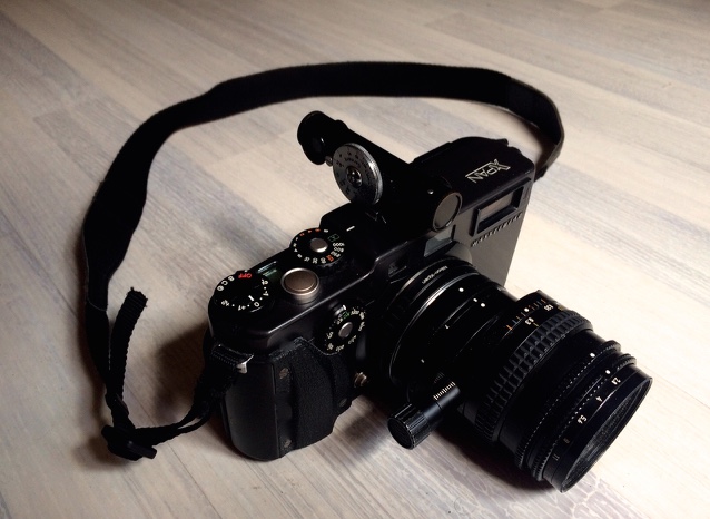

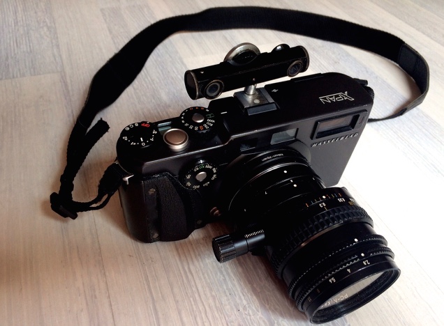

En-deçà de 2m, on peut être à pleine ouverture mais je conseille vivement un petit télémètre Leitz, qui ne prend pas de place, gradué à partir de 0.75m (ou en feet), pour reporter la distance sur l'échelle de l'objectif.
Le télémètre à poste, en position de mesure horizontale
...dans ce cas, en prise de vue, on le fait tourner pour ne pas gêner les commandes
En configuration "périscope" ou "sous-marin": la meilleure option. En plus ça fait sourire :content:
L'échelle du PC-Nikkor 35mm, qui commence à 0.3m!!!
