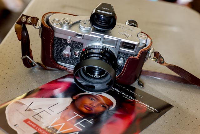

Bonsoir Il y a aussi cette possible config. On perd au niveau du confort de visée du M3 mais on gagne en precision , cadrer et m .a. p. ou l'inverse . ![]() |

Bel ensemble J'avais bien pensé à un viseur externe mais cette solution m'ennuie un peu car j'utilise un Leicameter que je trouve très pratique. Bref, viseur ou leicameter : encore un choix à faire! En tous cas, Merci Victofotorun pour compliquer encore un peu plus ma réflexion Cordialement. Philippe |
