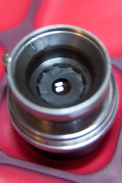

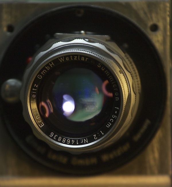

J’ai voulu tester le polissage , ça, tout le monde connait, rien de nouveau, mais surtout le recoating d’une lentille après repolissage.
Pour cela, j’avais un summicron mise au point rapprochée, pas forcément griffé, mais dont le coating avait quelque peu souffert.
En France, nous avons Marc Nicolas de Nicorep qui repolit les lentilles. Mr Nicolas a déjà pu me faire par le passé, le polissage de mon summar et trois de mes summicron 50mm.
Et nous avons Mr Philippe Colletta de Besançon qui traite les lentilles.
"Contact Optique", Philippe COLLETTA, 22 place de la Révolution 25000 BESANÇON
TÉL. 03 81 83 00 45
Le prix de cette prestation varie de 70 à 100 euros pour un dépôt bi-couche à un multicouche.
Mais tous deux travaillant séparément, il faut déposer la lentille seule chez Mr Colletta pour la faire traiter, se pose donc le problème du redémontage de la lentille après polissage et son remontage centrage par la suite. J’ai donc invité Mr Colletta à proposer un partenariat avec Mr Nicolas afin d’avoir un seul intervenant pour réaliser ces deux opérations.
En attendant que ce partenariat aboutisse et j’espère qu’il aboutira, j’ai trouvé un spécialiste au Etats Unis qui réalise ces deux opérations en même temps. C’est la société Focalpointlens gérée par John Stelten :
http://www.focalpointlens.com/fp_intro.html
Le coût pour une telle opération (polissage et recoating multicouche) et de 225 dollars hors frais de retour s’élevant à 40 dollars et pas de mauvaise surprise au retour, si vous prenez le risque de ne pas assurer l’objectif à sa valeur réelle, je me suis donc mis à d’accord avec John Van Stelten afin qu’il me déclare le colis de retour au prix de 40 dollars.
Il faut savoir que ce genre d’opération, le traitement de surface n’est pas s’en risque, puisque l’on chauffe la lentille à 200 degrés pour vaporiser le traitement de surface sur la lentille et donc, s’il reste les restes d’une griffe en profondeur sur la surface de la lentille après repolissage, celle-ci peut tout simplement se briser sous la chaleur, et là, pas de recours possible, quand vous envoyez votre objectif pour cette opération, c’est en tout connaissance de cause.
Mon summicron ne possédait pas de griffes en profondeur, juste une altération du coating qui me provoquait une perte de contraste au centre de mes photos.
Pas de brume interne, du moins, je l’avais nettoyé , car lors de son achat j’en avais. C’est mon deuxième summicron DR et tous deux étaient affectés de cette même brume. Il faut savoir que sur les summicron c’est très facilement remédiable par n’importe qui, puisque la brume est seulement présente entre le groupe avant et arrière au niveau du diaph. Une fois le bloc optique dévissé tout simplement du corps de l’objectif, donc de la rampe hélicoïdale, saisissez le bloc lentille par sa tête, puis par le reste du corps. Dévissez tout simplement, ce qui sépare le groupe avant de l’arrière donnant accès aux surfaces de lentilles affectées par la brume. Je vous rassure, sans clamp, c’est faisable, je n’en ai pas eu besoin.
Attention de ne pas toucher les lamelles du diaf los de cette opération.
Voilà, c’est juste une aparté pour les possesseurs de summicron rigid, DR et vissant, ainsi que le summitar affublés de brume , la manip étant quasi identique.
Donc, pour en revenir au sujet principal, objectif expédié , en croisant les doigts qu’il ne revienne pas sans lentille frontale .
Il faut compter 8 semaines pour qu’il soit de retour et entier ;-).
Oui, c’est long, mais vous avez déjà un mois de transport, 15 jours pour qu’il arrive et 15 jours pour le retour. Sans compter que l’opération à été terminée juste avant les congés de fin d’année et que j’ai laissé passer cette période afin qu’il me le réexpédie.
L’objectif est actuellement entre les Etats Unis et la France selon le tracking USPS. Je le recevrai probablement fin de semaine prochaine.
Mais avant son expédition, j’ai demandé à John qu’il me fasse une photo du résultat et s’excuse de la piètre qualité de la photo qui selon lui ne reflète pas la qualité du travail effectué. J’espère quand je vois les poussières ;-)
