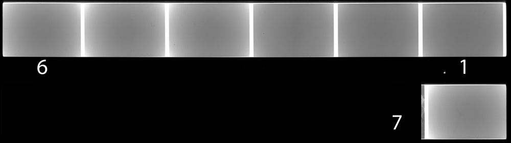

Bonjour.
Plus généralement je me posais la question de la compatibilité de mes divers pare-soleil et Summicron :
Summicron 35 vissant 1959
Summicron 50 vissant rentrant 1956
Pare-soleil 12585 pour 1:2/50 et 1:2/35
Pare-soleil 12504 1:1.4/35 et 1:2/35
Pare-soleil "porte de grange" Summitar et Summicron
J'ai donc fait la manip sur un M6. Attention, lire la photo de droite à gauche.
1: 50 sans pare-soleil
2: 50 + 12585
3: 50 + porte de grange
4: 35 + sans pare-soleil
5: 35 + 12504
6: 35 + porte de grange
7: 35 + 12585
Chacun se fera son opinion en fonction de ses goûts/besoins. Sans oublier que sur une image réelle, le vignettage qui parait ici énorme, serait sans doute moins, voire peu gênant.
Je réponds aussi à la question qui ne m'a pas été posée : pourquoi la porte de grange ? Parce que sur un vissant, grâce à sa découpe devant les fenêtres du télémètre, il les occulte beaucoup moins.

Concernant la photo ci-jointe, la date de péremption est largement dépassée.

Sur le Summicron-M 35 v IV, le 12585 va donner du vignettage un peu à l'infini (occulté par les caches des diapos).
D'après mes essais, à partir de 2m et moins, plus de vignettage sur négatifs.
L'inscription sur ton exemplaire était pour les Summicron 35mm v I et v II/III .
Sur les 12585 plus récents, cette mention n'apparaît plus pour éviter les déceptions d'utilisateurs de v IV.
par exemple ici

N'oublions pas, également, que le vignettage mécanique est plus prononcé quand on ferme le diaphragme qu'à pleine ouverture. Dans mon expérience, le 12585 n'est pas utilisable sur le 'Cron 35 IV à partir de 8 / 11

Merci pour vos remarques.
J'ai oublié de préciser que le sujet était un plafond uni à environ 2,5 m, mise au point sur l'infini, pleine ouverture.
J'ignorais ce point. Comme je fais beaucoup de sujets en intérieur à pleine ouverture, je voulais savoir si et comment le bord du pare-soleil était dans le champ.

C'est vrai qu'avec un reflex (à viseur 100% ou M240 !), ce serait beaucoup plus simple (et visible à distance et diaph. réglé sur l'objectif).
Un peu de masochisme dans le M (non 240) + Cron 35 IV + 12585.
Pourtant beaucoup de choix possible 12504, 12524, 12526 et des "sans-nom" à visser.
Peut-être même IROOA, ITDOO...
