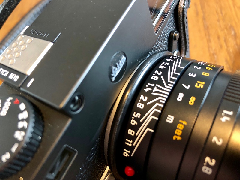

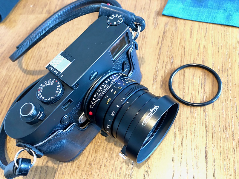

Del-Uks
Messages : 566
Depuis le 17 mars 2018
Republic of GVA
mr-le-loup a écrit :
citation :
- Boîtier protégé avec des joints toriques contre poussière et projections d'eau
On est loin de la tropicalisation te permettant d'aller crapahuter en pleine mousson pendant une semaine sans conséquences.
En gros on trouve une protection standard à tous les reflex modernes contre une bonne grosse averse ou un week-end à la plage, mais ça ne te dispense pas de passer un coup sur ton boitier à la fin de ta séance photo ce qu'un boitier et ses objectifs tropicalisés permettraient.
Le terme "tropicalisation" pour les boitiers, c'est un peu comme le terme "macro" pour certains objectifs, à savoir un argument commercial un chouia border line qui n'a parfois pas grand chose à voir avec la réalité :wink:
DIY pas cher, mais tout à fait efficace par temps pluvieux... en vue d'un prochain voyage à Bristol (le fameux micro-climat britannique !).

Richard a écrit :
quid du tirage de l'optique et du calage du télémètre..? :rollvert:
Tu peux être un peu plus explicite ?... je ne vois pas comment ce joint peut-il poser le moindre problème, puisqu'il suffit de le rabattre (enrouler) sur l'optique, avant de retirer celle-ci.
Filament
Messages : 15007
Depuis le 2 nov 2003
Si l’anneau se place juste au début de l’optique c’est bon. Mais sur les photographies, on pourrait craindre que cela fasse une épaisseur de plus entre l’optique et le boîtier. Ce serait délicat pour fixer l’objectif et en plus si cela l’éloigné un petit peu, cela rendrait faux le calage.
Je comprends mieux les craintes exprimées par Richard... en fait, il suffit d’enrouler ou dérouler le joint... comme un préservatif ! ;-)
Pour ce qui est de son efficacité/utilité, je précise qu’il protège également de la poussière et que j’ai toujours apprécié ce type de joint intégré aux objectifs Nikon et/ou Canon, lorsque je photographiais en reflex.
Après, bien sûr, on peut toujours faire mieux... ;-p
