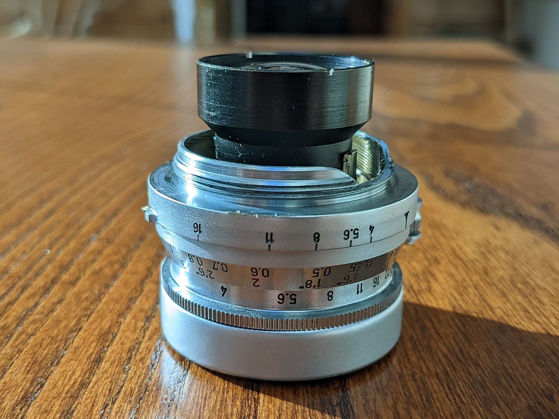

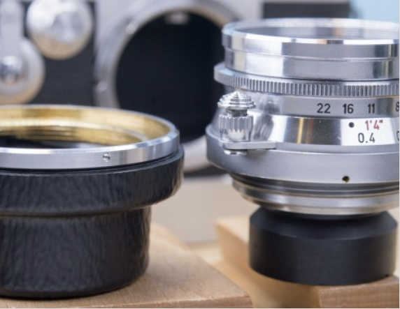

2 versions effectivement. l'une 100% vissant (beaucoup plus rare) et la seconde "affublée" d'une monture M démontable (cette petite vis est à replacer sur la monture pour éviter toute perte)
(je ne sais plus où j'ai effectué cette copie d’écran,la version M ne se différencie que par le taraudage de la vis de la monture dans le fut.
une version M sans sa monture ,parfaitement utilisable sur vissant.
Il n'y a pas de mythe, dans une revue d'époque ,après la sortie du M3 (LEICA FOTOGRAPHIE?) un article avait été fait vantant les qualités de l'optique mais également que la seconde version était plus polyvalente,permettant le passage d'un système à l'autre.
nota: l’échelle de profondeur de champ est ...très optimiste
