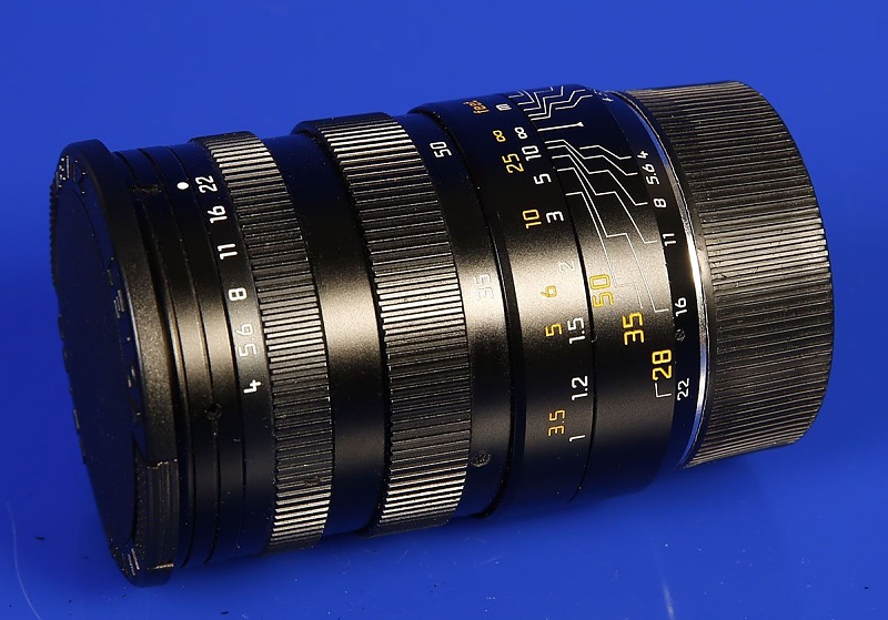

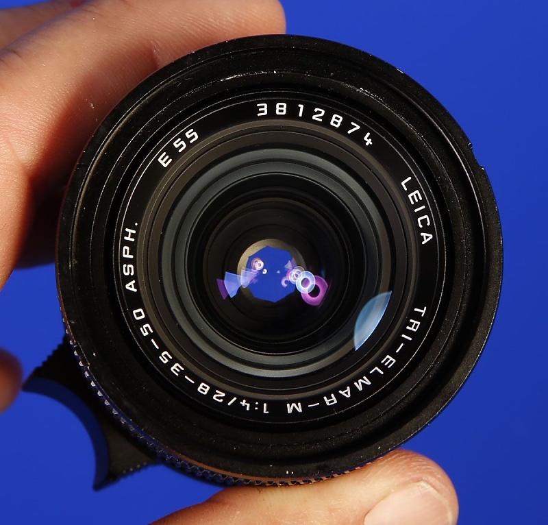

Version bizarre aperçue sur la Baie.
L'echelle des distances de la V2, mais E55 de la V1...

Messages : 10590
Transformation dans "l'autre sens" avec l'ajout d'un ergot sur la bague de map:
vu dans cette vente-ci
