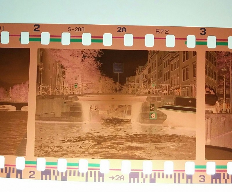

Du coup j'ai vérifié l'objectif.
Je ne vois rien de bizarre dessus.
Voici le négatif de la photo en question. On dirait en effet que la zone centrale est plus foncée.
J'ai mis une nouvelle pellicule, je verrai bien lors du développement ce que ça donne.

Le défaut est bien enregistré sur le film. Je ne vois pas quel problème de développement pourrait l'avoir créé donc il doit provenir de la prise de vues.
Je n'ai pas d'explications mais j'ai vraiment du mal à croire que ça puisse être du flare compte-tenu des conditions de lumière.

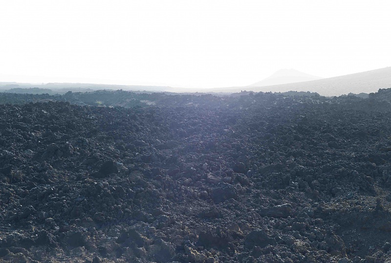

le télé-elmarit est de retour (merci à Gerard Métrot pour ses bons services)
la bague de MAP est fluide
et le flare est bien moins important.
sans abri, j'évite de tenir l'objectif vers le haut.
tenu à l'horizontal ou d'une manière un peu plongeant, le flare est maîtrisable.
que donnaient vos démarches pour connaitre l'origine de la tache?
j'ai récemment obtenu un flare central comparable avec un Lux 50 Asph dernière génération, malgré la mise en service de son pare soleil intégré qui était déployé au maximum,
en prenant une photo en pose longue vers une falaise rocheuse.
le ciel était nuageux mais quand même beaucoup plus lumineux que la façade rocheuse de la falaise et ce fort contraste alimentait une tache centrale de flare dans la partie supérieure de l'image bien que le haut de la falaise n'était pas du tout dans le cadre (je tirais à l'horizontal, 100m plus bas).
comme quoi...
le pare-soleil intégré du Lux 50 a parfois un peu du mal à faire son travail de façon efficace semble t il...
