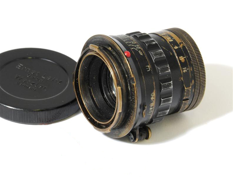

Justement, la peinture d'origine des vieux boitiers et objectifs Leica fait des bulles.
Pour la bague de mise au point, l'apparence différente vient du fait qu'elle n'est pas laquée de la même manière mais bien anodisée ou autre... La peinture ne tiendrait pas du tout sur le chrome.
Par ailleurs, la photo est de mauvaise qualité, mais ce qui semble apparaitre en dessous est d'après moi du laiton et pas du chrome.

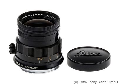

Sinon, en 50 laqué noir, Leica a produit ça :
:wink:
Oui, sur ces summicron noir, la bague de mise au point n'est pas laqué noir comme le reste de l'objectif, même sur les exemplaires antérieurs avec échelle de distance rouge. Pour les bulles, cela ne serait pas surprenant d'en avoir, même si j'en ai rarement vu sur les Leica laqué noir de l'époque du M4.
Difficile de juger sur une photo et mieux vaut le voir en vrai.
Cela-dit, il ressemble assez au mien même si la peinture du summicron de Rafaelux paraît, sur la photo, un peu plus épaisse.
Autrement, beaucoup ont une préférence pour les exemplaires avec l'échelle des distances en rouge mais pour ma part, je trouve le jaune plus lisible et bien plus joli/harmonieux avec le laiton apparaissant (sur le boitier ou l'objo). D'ailleurs, je suis très très heureux d'avoir perdu la petite bille rouge de repère, qui était comme une petite verrue sur le summicron (et sur tous les objos Leica) :mrgreen:

absolument pas étrange, comme le summilux 50 le laquage ne concerne que la tête de l'objectif et le bas, la bague de mise au point est anodisé noir comme sur tout les autres modèles sauf sur quelques modèles et les rééditions qui sont elles toutes laquées.
notez bien sur le summicron de Askelaad on retrouve les mêmes "défauts" du à l'utilisation et à l'acidité de la peau qui fait réagir la peinture.

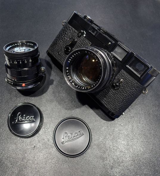

les premiers laqués noirs ont un index jaune comme le premier modèle (le modèle dit "dummy" ou peut être prototype) après l'index arrive rouge comme sur les rééditions.
comme celui là :
le summicron sur la photo n'est pas une réédition là mais bien un modèle original de l'époque.
d'ailleurs au passage 1957 correspond à l'apparition des premiers MP dont les fameux laqués noirs
suis je plus clair ? ;)
encore plus rare avec baïonnette laquée noire :
