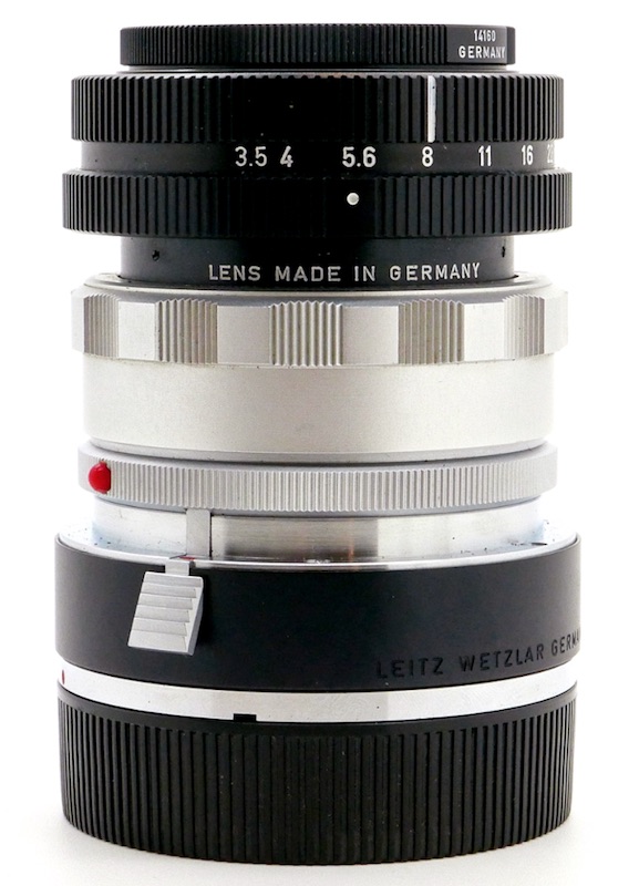

je réanime le fil avec cette photo:
jamais vu une chose pareille.
il est écrit: "Elmar 65 f3.5 équipé d'une bague vario 16464 et de la bague de conversion M/R"
sommes nous ecore sur la planète M là?
est ce utilisable tel quel sur un botier M? sans Visioflex ancien et avec un EVF?
merci pour vos expériences :content-anim:

si tu ne veux pas investir dans un Visoflex (par exemple comme collectionneur, ou pour l'utiliser sur un M avec le Visoflex), je te conseille un objectif R. Cet Elmar n'est pas comparable avec une optique plus récente.
Messages : 12045
oui, c'est une optique qui accuse son âge et donc à ranger dans les optiques "de caractère" comme le summar à la PO.
Tel que sur la photo, il s'utilise avec l'adaptateur M/R sur un M-240 + EVF-2 ou M10 + visoflex 020 ou n'importe quel leica M numérique ou argentique avec une visoflex III + prisme à 90° type 2 (oculaire carré)
J'ai maintenant 4 chromés et un noir :rollrouge: , le noir est un peu mieux que les chromés qui sont tous différents ente-eux.
Cette optique est intéressante en portrait posé, surtout avec le M8 où elle cadre comme un 85mm.
On doit pouvoir la monter sur un ensemble visoflex 1 + soufflet 1 et obtenir ainsi une sorte de mamiya RB/RZ à capteur rotatif et visée verticale. Sur pied, cela doit être très confortable et très ludique...
Comme dit + haut, cette optique est un must-have si on utilise les visoflex car c'est la focale le + courte du système... Et si on achète des lots de visoflex pour avoir des optiques intéressantes, on se retrouve rapidement comme moi avec quelques 65mm.

en revanche, je ne connaissais pas ces deux bagues visibles sur la photo qui peuvent (par leur longueur combinée) "remplacer" un visoflex (l'EVF fait le reste).
du coup: est ce que cet Elmar 65 aurait des qualités "macro" ou pas du tout?
et le Hektor "12,5" monté sur ces deux bagues mentionnées, devient il un "vrai 125mm"?
Messages : 12045
la bague chromée est la bague normale du 65mm pour avoir l'infinie sur une visoflex II/III
la bague noire est la bague normale pour avoir l'infinie avec une optique visoflex II/III sur un boîtier R
Il manque donc la bague qui permet d'avoir l'infinie avec une optique R sur un boîtier M
