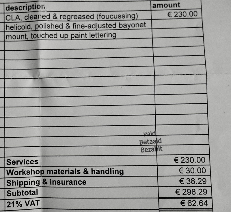

Et du coup, vous avez connaissance de la cause du non-clic perturbateur ?
M6leica
Messages : 4098
Depuis le 17 mars 2012
C'est noté sur la facture, facture que je n'arrive pas à trouver. Ce wek-end j'espère la trouver. Merci.
M6leica
Messages : 4098
Wolf 49, enfin 'ai trouvé la facture... Merci pour participer ici.
