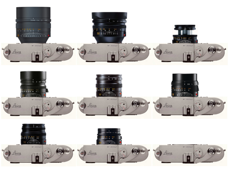

Cela ne sert peut-être à rien, mais j'avais à une époque fait une comparaison sur l'encombrement des différents 50 à monture M.
Bien évidement il n'y a pas toutes les optiques ni de mesure (elle sont d'ailleurs disponibles dans les pages de summilux.net), mais cela me donnait une idée des proportions.
Comme je suis retombé aujourd'hui son mon fichier, je partage une capture d'écran.
Arnaud :wink:

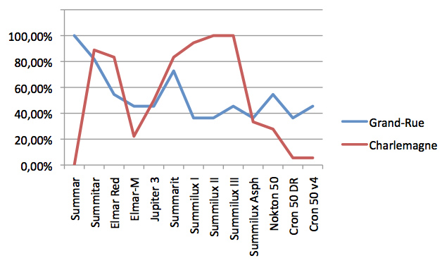

en fait, ce que révèle ce test, à f/5,6 les courbes d'occupation des parking "Grand-rue" et "Charlemagne" ne suivent pas la même fluctuation.
Le Summitar et le Summarit se comportent plutôt bien avec un taux de 80%. En revanche, les CronDR et Summilux Asph sont totalement à la ramasse, étant bien en-dessous des 40%.
Je vais donc revendre mon Lux et mon Cron 50 prochainement.
Cf le schéma ci-dessous :
Arnaud :wink:
Merci Arnaud.
Très intéressant.
:oops: Avec une petite préférence pour l’extra-plat, en bas à droite.
Même un Elmar 5cm de 1936 est plus proéminent.
Arnaud
