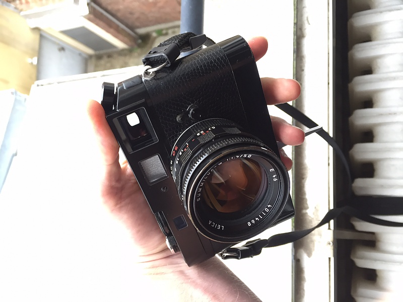

J'ai vu ce modèle laqué en vente là
de toute beauté
et apparemment filtre E46 monté et on voit que le parasoleil coulissant a de la place pour "sortir".

Oui, il est beau.
C'est, apparemment, une version II modèle 2 avec un look de version 1. Donc E.46 sans difficulté.
Le problème des filtres que je rappelais ne concerne que la version 2 modèle 1 ( E.43 et PS à clipser )
Jacques.
Messages : 10588
Un genre de mélange, en effet.
Sur un modèle "original", le guillochage de toute beauté sur la bague de montage.
Sur ce modèle laqué la bague de map est comme l'ancienne, mais je crois que la bague de montage n'est pas guillochée.

Non simple rainures sur celui la
