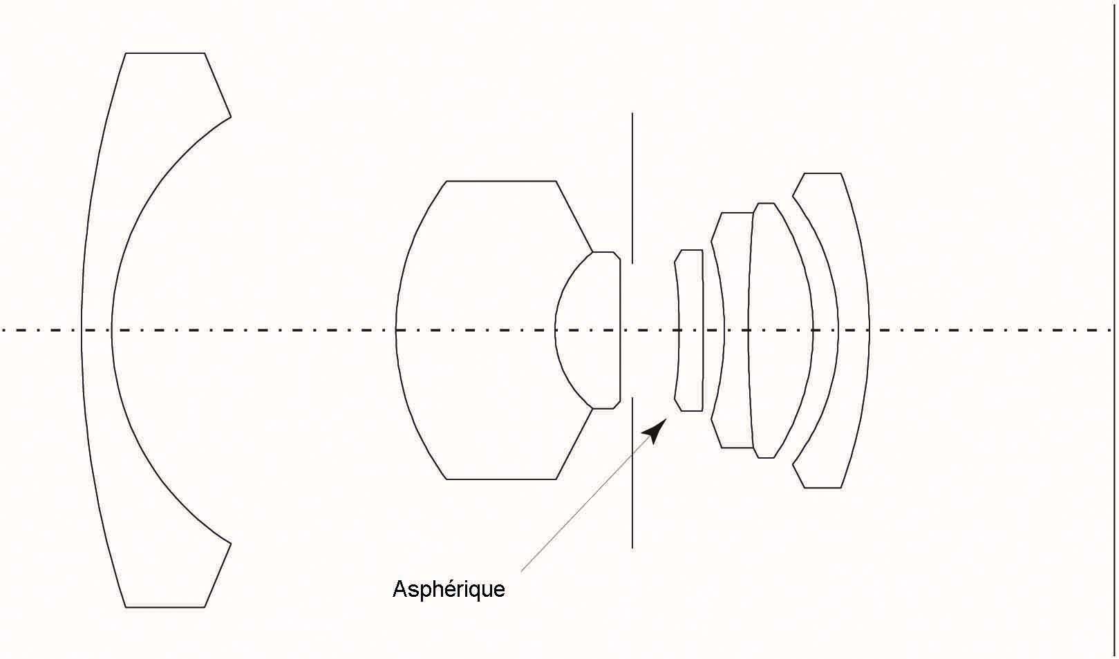

Messages : 10576
La lentille asphérique se trouve à l'intérieur de l'objectif.
La lentille incriminé est sphérique et je pense qu'il faudrait la remplacer chez Leica SAV.
Comme indique cette formule optique 24 Asph Elmarit-M trouvé ici même.
