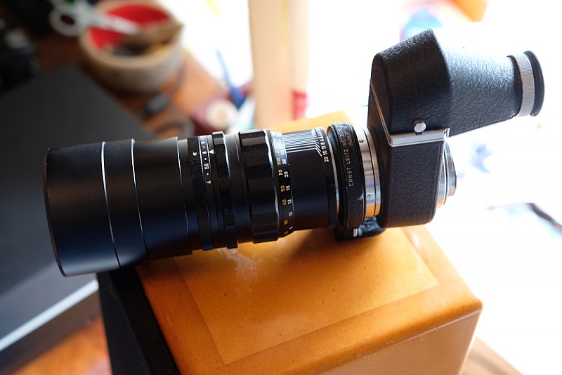

Bonjour à tous,
J'ai acheté un tube sur eBay en provenance de Chine: je l'ai reçu hier.
C'était une des premières suggestions qui m'avait été faite et MERCI pour ça (amansjeanphilippe) !
https://www.ebay.com/itm/284836512693
Finition plutôt bonne et prix correct (83€ frais de port inclus, 15 jours de transport)
Le tube mesure 67mm de hauteur.
Il fonctionne mais la distance de MAP minimum est assez lointaine (je dirais une huitaine de mètres).
Il va peut-être falloir que je trouve plus court ?
à votre avis quelle serait la bonne longueur pour retrouver une distance de MAP cohérente ?
Merci par avance.
Bon week-end

tubes de remplacement visoflex
TZOON Connexion à vis 62,5 mm
TZFOO/14023 Connexion à vis 62,5 mm
TXBOO/14024 Connexion à baïonnette 63,5 mm
les deux premiers nécessitent une classique bague vis/baïonnette pour monter sur les corps M. Ils fonctionnent parfaitement.
J'ai à la fois TZOON et TXBOO que j'utilise avec Telyt 200 et 280 sur mon M10
:iboitier: Xiaomi 22126RN91Y
à gauche TZOON avec bague vis/baïonnette et Telyt 200
à droite TXBOO et Telyt 280
(éviter les produits chinois, j'ai jeté deux bagues vis/baïonnette qui ne fonctionnaient pas correctement)

Les mêmes tubes fonctionnent également parfaitement avec le telyt 400/5 v.II, aucun signe de vignettage et constituent une solution plus légère et ergonomique que le visoflex.
De temps en temps, on les trouve sur eBay à des prix ne dépassant pas 100 euros.
